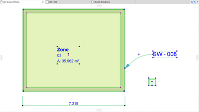

寸法とゾーンがグループ化されない理由
寸法とゾーンはグループの一部になれないことにお気づきでしょうが、なぜなのか不思議に思われたことでしょう。 これは、これらの要素はほとんどの場合、他の要素との関係を持っているためです。(寸法は壁または他の要素に属し、ゾーンは壁に対する相対的なものです)、また、グループの一部でありながら、(関連する)「親」要素がない場合、どのように機能するのかが明確ではありません - 例: 寸法をグループの一部として移動させ、壁は移動させない場合、リンクは切れるのでしょうか? グループの一部としての振る舞いに問題が...

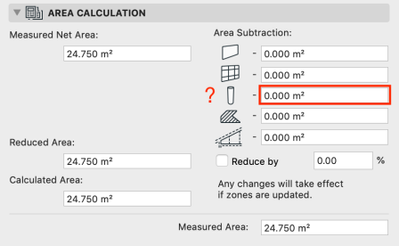

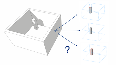

ゾーンの面積と体積
ゾーンの面積や体積の計算は、どの面積がどのように計算されているのかが正確に把握できない場合、厄介に感じることがあります。 以下では、面積タイプの違いや、表示されるはずのものが表示されない理由を明らかにしていきたいと思います。 まず、簡単なおさらいから始めましょう。もし、グラフィソフトのウェブサイトのヘルプセンターの関連記事をご覧になったことがあれば、すでにご存じだと思います。 ゾーンを配置するための2つの 自動的な方法: 内法 基準線 後者は、2つの 表示オプションがあります: 正味 総体 4種...

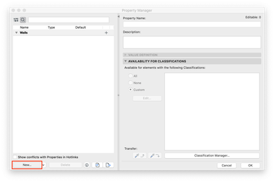

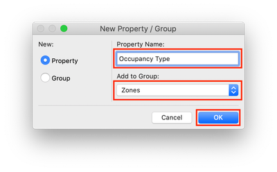

数式を用いて最大占有者数を自動的に計算する
Archicad 22で導入された数式機能により、ユーザーはモデルから情報を抽出し、操作することが可能になりました。以下の手順に従って、ゾーンごとの最大占有者数を自動的に計算し、ゾーンスタンプに表示する方法を学びましょう。 グループ、プロパティおよび数式を作成する 1. [オプション ]→[プロパティマネージャー]と進み、[プロパティマネージャー]ダイアログボックスを開きます。 2. [新規作成 ]ボタンをクリックし、[新規プロパティ/グループ]ダイアログボックスを開きます。 3. [新規プロパ...

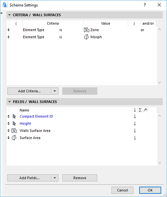

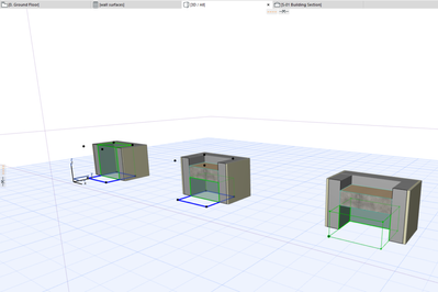

壁表面積を一覧表にする方法
Archicadでは、ゾーンのボディがソリッド編集で変更された場合、壁面のリスト/一覧表はできません。修正が実装されるまで、考えられる回避策があります。 基本的な考え方 ゾーンの代わりに、ゾーンから作成されたモルフをリストします。このモルフは、壁の表面積を表示します。この画像では、3つの状況を見ることができます。 左:壁内にゾーンがあり、ソリッド編集は使用されていません 中央:スラブによってトリミングされた壁の中にゾーンがあります。 右:クロップされた ゾーンから作成された壁の中にモルフがありま...

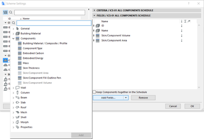

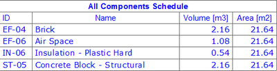

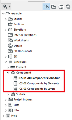

断面形状および複合構造の構成要素の一覧表
連動一覧表では、断面形状および複合構造の個々の構成要素を一覧表示できます。新しい一覧表設定を作成する際に、スキームが要素、構成要素または材質の情報をリストアップするかどうかを選択できます。また、「一覧表設定」ダイアログボックスの「フィールド」パネルには、利用可能なパラメータのグループ「構成要素」グループがあります。これにより、複合構造/断面形状固有のパラメータをリストから選択できます。 一覧表の構成要素は、以下のように動作します: 複合構造 壁 (直線壁、曲面壁、傾斜壁のどれでも) スラブ 屋根...
