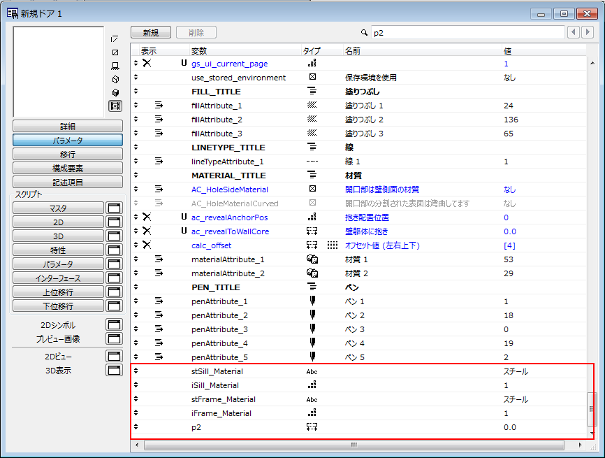

ドアの場合は以下のデフォルトパラメータを追加する必要があります:
kp04
ドアの場合
stSill_Material(テキスト型)
iSill_Material(整数型)
stFrame_Material(テキスト型)
iFrame_Material(整数型)
p2(長さ型)
ドアの場合:パラメータスクリプト
