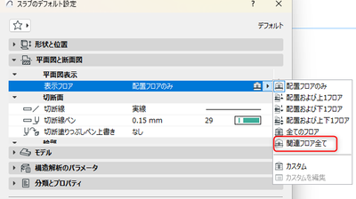

要素の平面図表示設定について質問です。
壁には「関連フロア」という表示モードがありますが、スラブにはそれがありません。
BIMの思想としては、平面図切断高さとその見える範囲にあるものを表示させたいので、基本的には全要素を「配置フロア」で管理しています。ただしスラブは対応していません。
なぜスラブには「関連フロア」表示がないのでしょうか?
これはどのようなソフト設計思想に基づくものなのか、そのメリットも含めて教えていただけますか?

@ssgg11 さん
これについては、Archicad29で対応します!ので、もう少しお待ちください!
