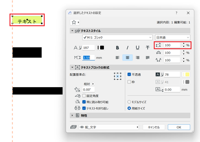

こんにちは
初歩的なテキスト入力について教えてください。
テキスト入力で不透過にチェックをいれて色付けをすると文字と色付けのバランスが悪くなります。
上手にできる方法を教えてください。
↓こうしたいですが
文字が下によりすぎたり↓
色付け部分が必要以上に大きくなったりします↓
テキストツールのみで色付けが上手にできる方法がありましたら教えてください!
よろしくお願いします!

その事象の再現ができないので、ファイルを修復してみるとどうでしょうか?
あと、想定通りになる文字をお気に入りに登録して、ダメな文字に適用するとかどうでしょうか?

Akira Ishida さん
ありがとうございます!
事象が再現できないということは、普通は起こらない現象ということですね。
なるほど!
ファイルの修復と文字のお気に入り登録ですね!
文字のお気に入り登録は目から鱗です!
助かりました!
ありがとうございます。
