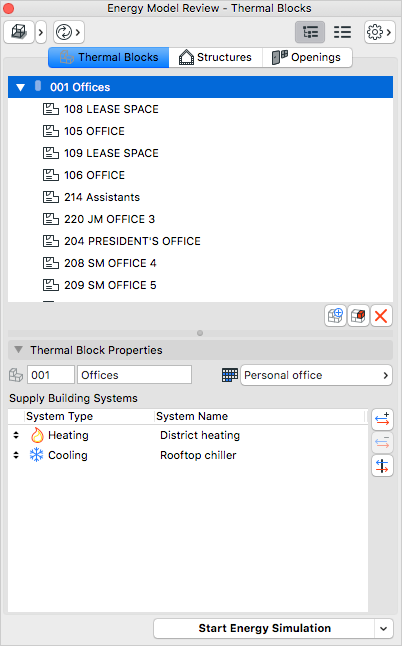

5. 割り当てられたヒートブロックの下にゾーンが表示されます。この階層構造を展開したり最小化することで、ゾーンがどの特定のヒートブロックに属しているかを非表示にしたり表示したりすることが可能です。
![Screen-Shot-2019-01-09-at-11.02.26-AM.png Screen-Shot-2019-01-09-at-11.02.26-AM.png](/t5/image/serverpage/image-id/27064i44E2B10C4B07A773/image-size/large?v=v2&px=999)

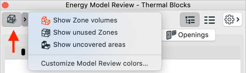

ヒートブロックにゾーンを追加した後は、[エネルギーモデル再検討]パレットの左上にある[3Dで選択内容を表示]ボタンをクリックし、オプションを選択することで、3D 強調オプションを使用することが可能になります。これらはモデルを確認し、ゾーンや隣接する構造、およびヒートブロックが適切に接続されているかを確認するのに役立ちます。エネルギーモデルの確認においては、以下の3つのオプションすべてを必ず使用するようにします。
- [ゾーン体積を表示 ]オプションは、ヒートブロックに割り当てられたすべてのゾーンを強調表示します。
- [未使用のゾーンを表示 ]オプションは、まだ割り当てられていないすべてのゾーンを強調表示します。
- [覆われていない部分を表示]オプションは建物外面の断絶された箇所 を強調表示します。これは、ゾーンの表面を覆っている構造が存在しないか、これらの間に距離があることを意味します。隣接する構造はゾーンの表面に触れている必要がある点に留意します。
