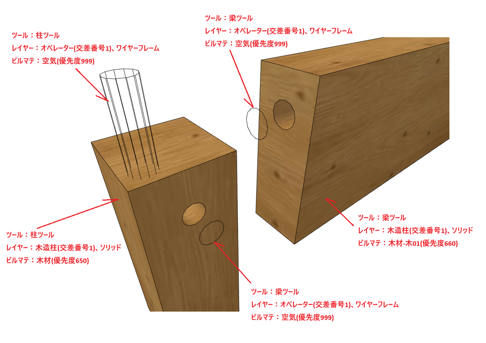

ビルディングマテリアル勝ち負けとレイヤーの制御で穴を開けようと思っていますが、柱の小口にできません。
柱の側面や梁にはできます。

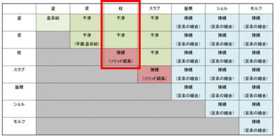

下図はここからの転載しましたが、梁には梁が干渉できるので梁の小口は切り欠けていますが、柱は梁が干渉できますが柱は接続なので干渉できず穴が開かないという考え方なのだと思います。この表でもソリッド編集は可能のように書いてあります。
https://community.graphisoft.com/t5/How-to-use-Archicad-NEW/%E5%84%AA%E5%85%88%E5%BA%A6%E3%83%99%E3%...
ソリッド編集ならできました。
