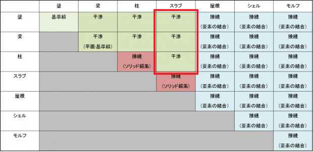

次の表は、それぞれ同じビルディングマテリアルを設定した場合の要素間の包絡の仕組みを示しています。
一見複雑なようですが、色の付いた欄は大きく緑の「干渉」と青の「接続」の二つに分かれています。ポイントは、この二つの違いを理解することです。
  • 「干渉」とは、二つの要素の一部が立体的に重なっている、もしくは二つの要素の面がぴったり接していることです。
  • 「接続」とは、二つの要素の面がぴったり接していることです。
では、この表のスラブに関する部分を例に、包絡の仕組みを見ていきましょう。最初に、スラブと壁・梁・柱の「干渉」と書いてある三つの欄について説明します。

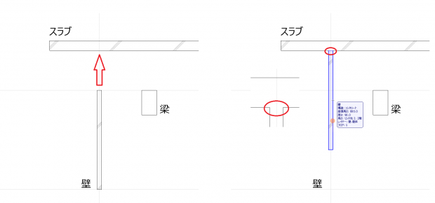

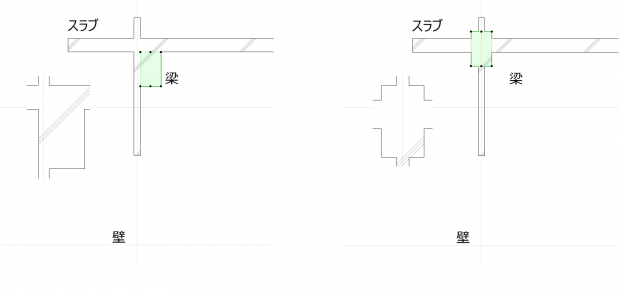

次の図は、ArchiCADの断面図で、スラブ・壁・梁が表示されています。では、壁を移動させて、スラブに接続させましょう。壁とスラブの間の線が消えて、包絡しているのが見えます。

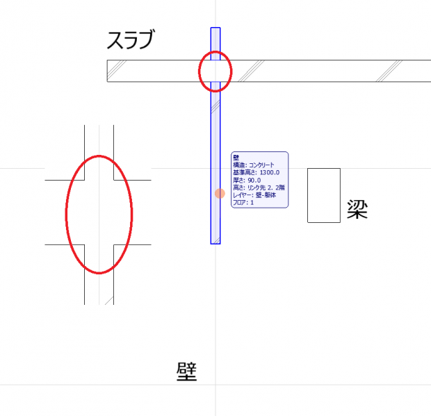

次に、壁をさらに上方向に移動させ、スラブと干渉させましょう。この場合も包絡しているのが分かります。
梁の場合も同じ仕組みで、壁・スラブと接続していても、干渉していても包絡します。
 つまり、緑色の「干渉」と書かれている欄に該当する要素同士では、要素が干渉していても、面で接していても優先度ベースの接続が自動的に適用されます。

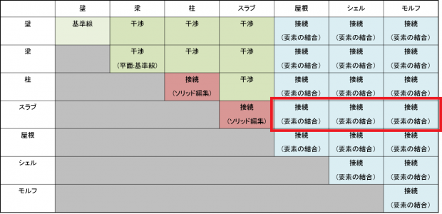

では次に、表のスラブと屋根・シェル・モルフの「接続」と書いてある三つの欄について説明します。

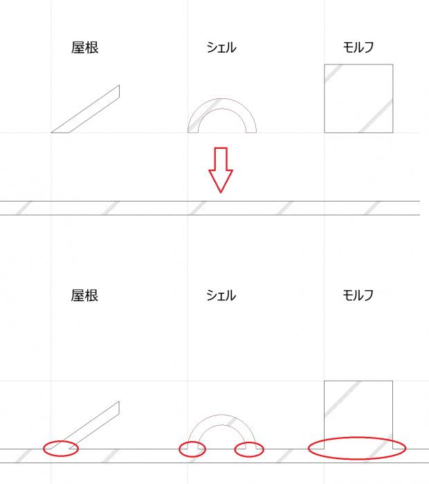

次の図では、断面図でスラブの上に屋根、シェル、モルフが表示されています。最初に、これらの要素を下に移動させてスラブの上端に接続させましょう。赤い丸印の部分が包絡しているのが分かります。

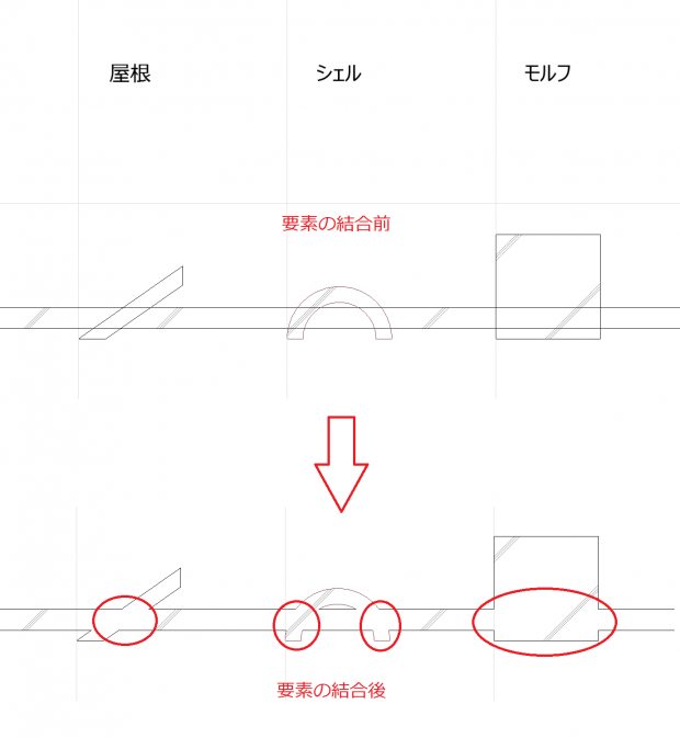

では次に、屋根、シェル、モルフの三つの要素をさらに下へ移動させて、スラブと干渉させましょう。下の図のように、包絡しないのが分かります。
しかし、実際にモデリングする際には、同じビルディングマテリアルであれば要素タイプに関係なく包絡させたい場合があります。このため、Archicad 17からは「要素の結合」という新しいコマンドができました。要素の結合コマンドを使うことで、自動的に包絡しない要素にも優先度ベースの接続を適用させることができます。
では、要素の結合を使って、これらの要素を包絡させましょう。最初に、包絡させたい要素(今回はスラブと屋根、シェル、モルフの4つ)を選択してから、デザイン>接続>要素の結合をクリックします。4つの要素が包絡したのが確認できます。
つまり、青色の「接続」と書かれている欄に該当する要素同士では、面で接している場合は優先度ベースの接続が自動的に適用されますが、干渉している場合は「要素の結合」コマンドを使う必要があります。
