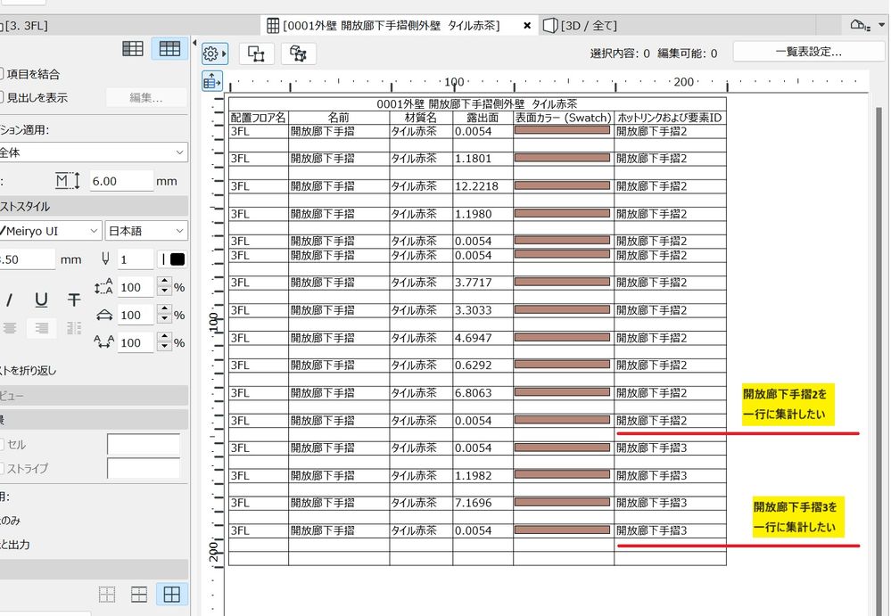

一覧表で要素IDの項目毎に小計をしたいのですが、うまくいきません。

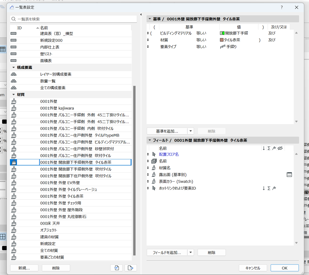

露出面の値の要素IDごとの小計、ということでしょうか? だとしたら一覧表設定でΣを[露出面(基準別)]の方に置き換えて、[ホットリンクおよび要素ID]をリストのトップに移動し(フラッグはそのまま)OKして、一覧表スタイルの[見出しを表示]にチェックを入れてみてください。

kmitotkさん
ありがとうございます!
思ってた通りの一覧表ができました!!
助かりました!
ありがとうございます!
