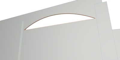

実際に現存する建物で、既存の建物をモデリングする際に、画像の様な円弧上の窓(半円ではない)を作成しようとした場合、
通常のツールではモデリングが難しい場合、どのようにモデリングするのが良いか、ご経験がありましたら、教えてください。
なお画像の窓に縦格子を6分割で入れるため、カーテンウォールでも作成でしょうか。

FIX窓とお見受けします。
自分だったらカスタム窓で作成します。
参考:カスタム窓を作成する方法
https://community.graphisoft.com/t5/%E3%83%A9%E3%82%A4%E3%83%96%E3%83%A9%E3%83%AA-%E3%82%AA%E3%83%96...
