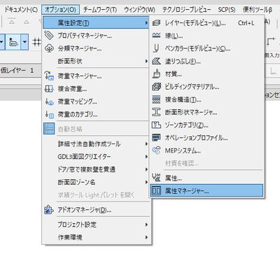

質問の機能はたぶん無いです。
レイヤーセットはオプション⇒属性設定⇒属性マネージャーで
別ファイルの持ってこれますが、フロア設定はできないと思います。
コピーしたいファイルを別名で保存して、中身の要素を消すぐらいしかできないと思いますが・・・。

ありがとうございます。
レイヤセットだけでもできれば、助かります。
ありがとうございました。
