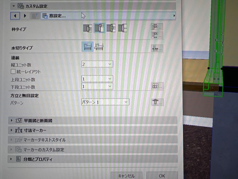

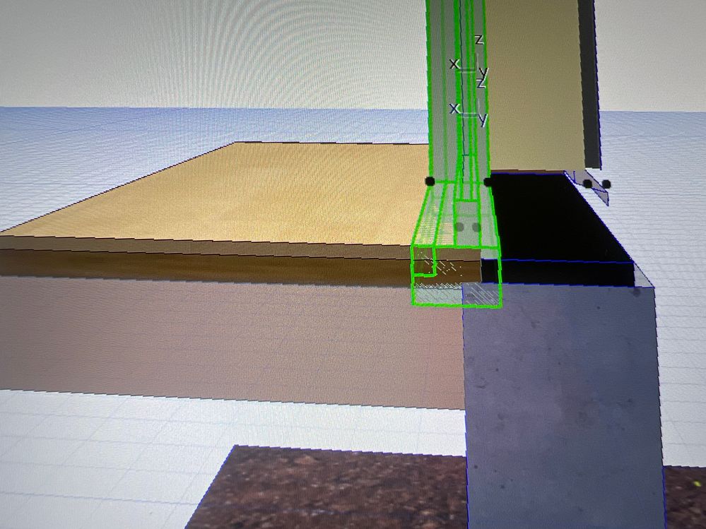

壁の組み立て法を断面形状にした場合、サッシを外付けにしたのに内側に来てしまいます。サッシの設定では外付けのままになっています。
壁を複合構造で作成し、その後室内側のボートのみの高さを変更したかったので、断面形状マネージャで室内側のボードのみ高さを変えた壁に置き換えたら、サッシの見え方が変わってしまいました。
平面図では外付けのイラストになっていますがパースに切り替えると内側に入ってしまっています。

Forwardツールで複数壁貫通という機能がありますが、そちらで運用される方が、この場合良いと思います。
https://sherpa-net.blogspot.com/2018/11/archicad22_8.html
こちらの記事で使い方が書かれていますのでご参考に
Forwardツールは
https://graphisoft.com/jp/support/download/tool/archicad-27
こちらからダウンロードしてください
