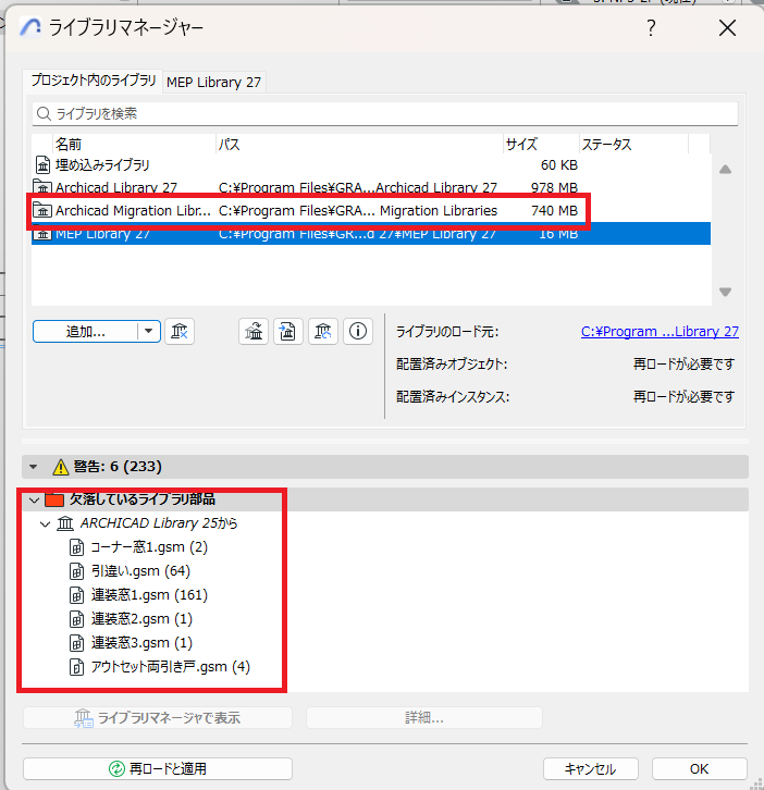

既存の工場敷地内に下屋を増設するためのプレゼンに使用します。
どうしたら、きれいにスムーズに表示させることができるのか教えてください。
<図面内容>
①工場の敷地に既存建物をホットリンクで5棟と敷地を組み合わせた図面
②増設下屋のみを描いてリノベーションフィルタ(PLAN01~03)を使用している図面
<現象>
②に①をホットリンクするとすべての建物の窓と、一部の建物は屋根が表示されない。
①に②をホットリンクしようとしても②が表示されない。

どうしても上手くできず、サポートへデータを送り確認していただきました。
下記、回答になります。
ライブラリが欠落しておりましたので、Migration Libraryを再リンクして確認いただけますでしょうか。
デフォルトでのパスは下記になります
"C:\Program Files\GRAPHISOFT\Archicad 27\Archicad Migration Libraries"
欠落したライブラリや以前のバージョンのライブラリの追加方法
下記、回答になります。
デフォルトでのパスは下記になります
