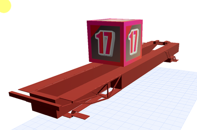

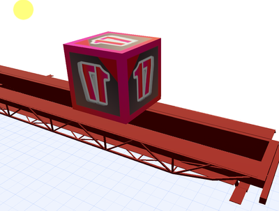

四角BOXに材質を貼って、数字を表現したいのですが、
向きが反転してしまう面があります。
この材質の向きを修正する方法はありますか?
材質はイラストレーターで作成しています。
●「17」の番号が反転してしまう面
●「17」の番号が正しい向きの面
17の番号が正しい面17の番号が正しい面

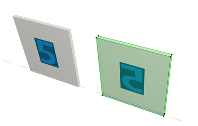

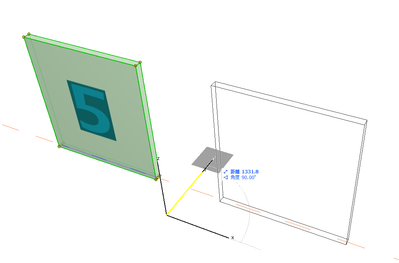

■ミラーコピーで反転が出来ます。

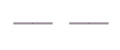

平面上で確認する際に
表示>表示オプション>壁/梁の基準線 の機能をオンにしていると
向きがどのようになっているのかがわかります。
■新たにモデリングする際
左から右へ → 作図すると通常の向き
右から左へ ← 作図をすると反転の向き になります。
下記ナレッジセンターの記事もご覧ください。
材質テクスチャの文字の向きが反転してしまう – GRAPHISOFTナレッジセンター

■ミラーコピーで反転が出来ます。
平面上で確認する際に
■新たにモデリングする際
左から右へ → 作図すると通常の向き

できました!
ちなみにモルフに変換して、面で材質を貼りなおしましたが
向きは治りませんでした。
四角で作ってしまうのではなく、
今後は壁ツールとスラブツールで作成します。
また、ドキュメント→レンダリングの中の3Dテクスチャーを調整は、
4面の壁を一気に選んで設定しても正しく反映しました。
