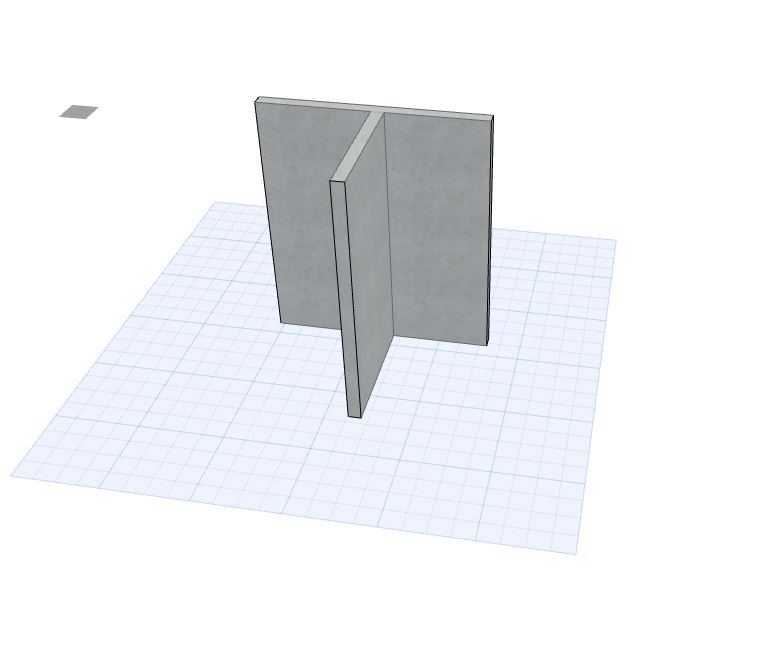

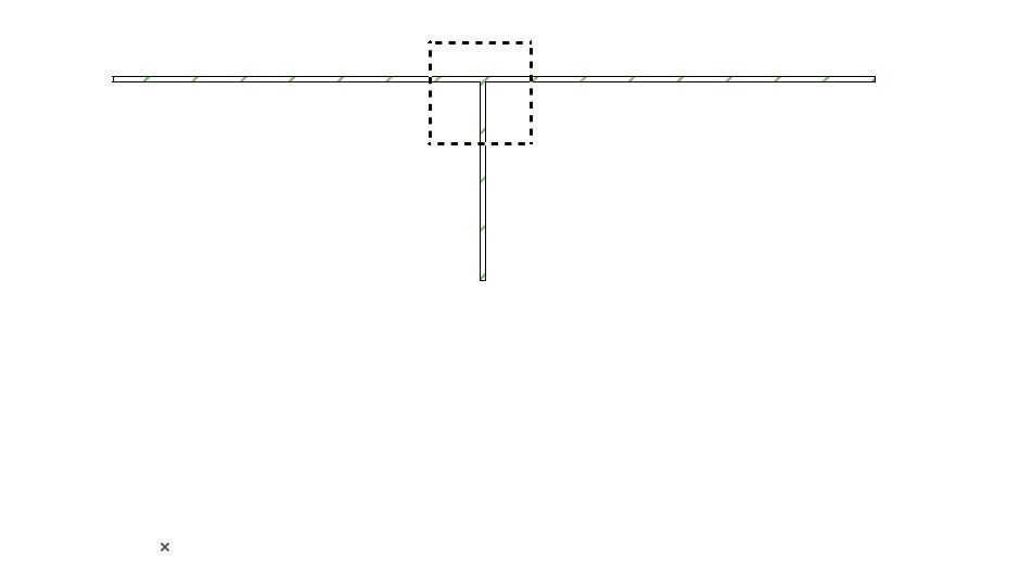

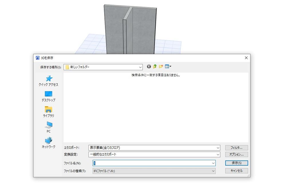

矩形選択範囲で表示した3DをIFCで保存しようとしたのですが、範囲以外も保存されてしまいます。
3Dで表示した部分だけを、同じように保存することって出来ないんでしょうか?

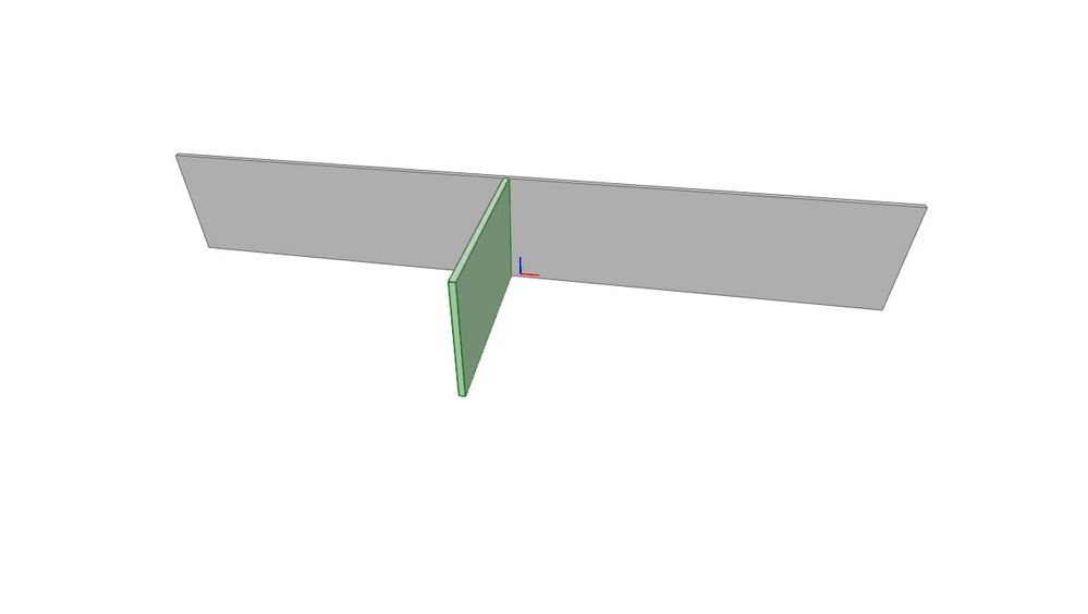

壁をターゲット、IFCで書き出したい範囲を包含できる要素(下図ピンク)をオペレータとして設定して、ソリッド編集の操作を選択を「交差部」として実行して、オペレータに設定した要素のレイヤーの交差番号を0としてから非表示にした状態でIFC書き出しすると3Dで表示した部分だけを保存できました。
このやり方だとIFCをArchicadに読み込むとオブジェクトとして展開されるようです。
そもそもの目的が分からないのでこのやり方が正しいか不明ですので運用時はご注意ください。
