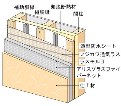

ArchiCAD27 solo windows版を使用しております。使用歴2週間のド素人です。
オプション→属性設定→複合構造で壁を作成しておりますが、通気立胴縁を一枚板で全面にしか設定できず困っております。
通気縦胴縁(12.5×45)を以下の絵のイメージで一定のピッチで設定したいです。

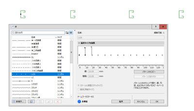

複合構造の壁は縦胴縁や軽鉄スタッドなどは表現できないと思います。
どうしても3Dで表現したいなら柱ツールで入れるしかないと思いますが
2Dだけの表現だとオリジナル線を作って、線ツールで入れる方が効率的と思います。
私は通常はそこまで表現しませんが…😅
