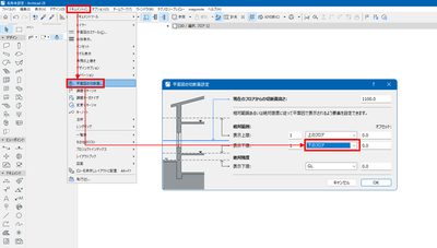

シェルの表示を配置フロアのみにして、
平面図の切断設定を下のフロアにしたらどうですか?
下のフロアとしないで現在のフロアでオフセット値をマイナス値を入れるのもどうでしょうか?

シェルの表示を配置フロアのみにして、

ありがとうございます。
うまく表示させることができました。
