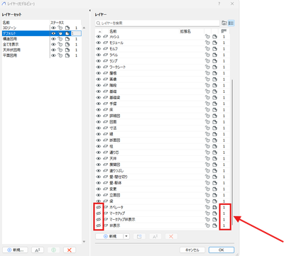

変更できないのは確保していないからではないでしょうか?
もしくはホットリンクしている要素を変更しようとしているとか?
透明で消えているのは非表示レイヤーにある要素が影響して消えているのでは?
オペレータとして使っていないレイヤーで非表示のものは交差番号を1から0に変更してみてください。
