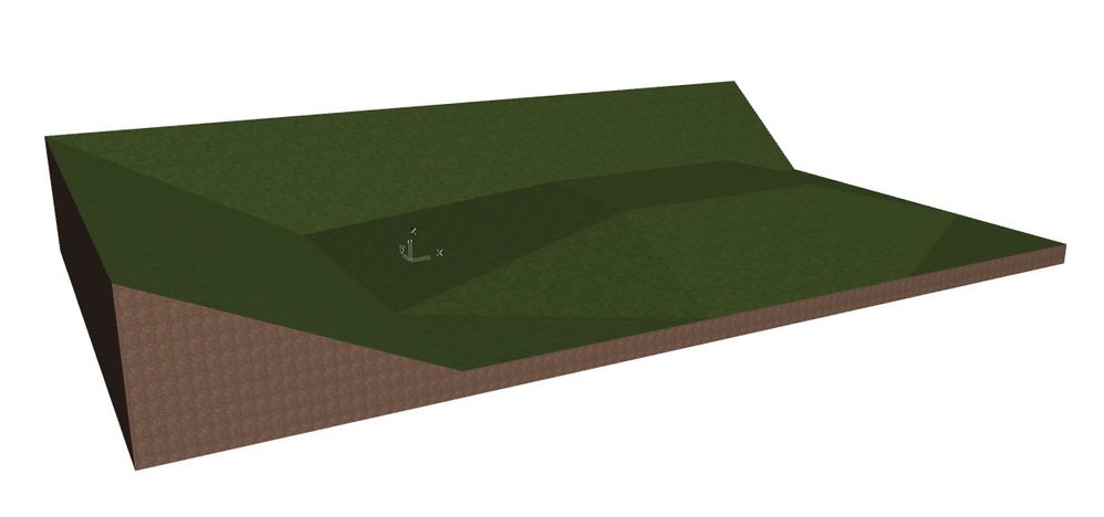

下記の様な高低差のある敷地を例とします。
敷地

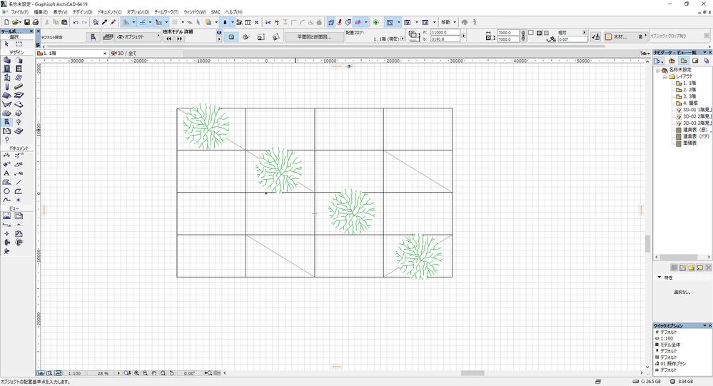

平面表示に戻した際は高低差は確認できませんが、吸引ツールを使用する事により高さの最適化がされます。

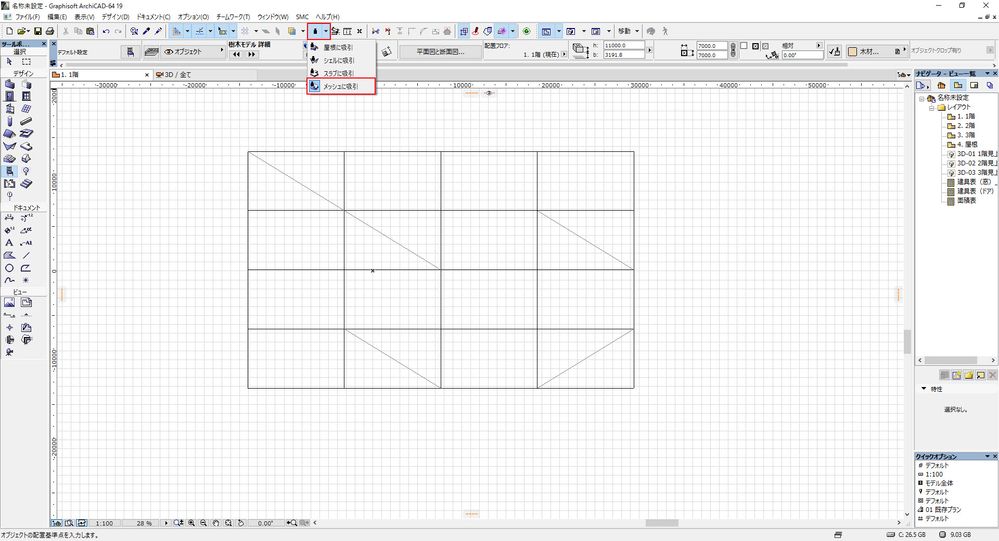

オブジェクトを選択し、吸引ツールのメッシュに吸引を選択します。
平面メッシュ
この状態で配置する事により、高低差のある場所へ配置する事が可能です。

平面メッシュ2

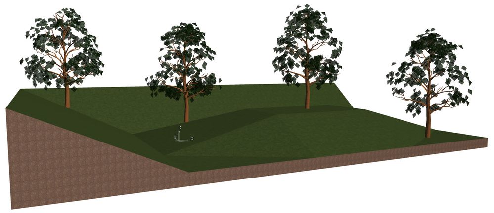

3Dで確認すると自動調整されている事が確認できます。
敷地確認
