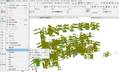

kane-takeさんのやり方でもできますが
私の場合はグループ化を使います。
設備関係のや庇関係ものだけを別レイヤー等で表示にし
添付のようにグループ化します。
(別レイヤーにしなくても選択できるとOKです。選択しにくいときに別レイヤーにします)
グループ化が利いているときは平面図で1階の設備を選択して移動すると
全ての階のグループ化したものも移動します。
調整が終わったら、グループ解除もしくはグループ一時解除をしておかないと
ずっとグループになるので注意を!

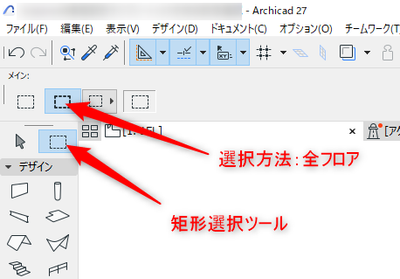

参照の機能で表示しているオブジェクトは編集できません。
すべてのフロアにある、ある特定のオブジェクトを移動するには矩形選択ツールの「全フロア」を利用します。ただし、表示されているものすべてに影響するのでご注意ください。
  1. 上書き保存する(失敗した場合の保険)
  2. 編集したいオブジェクトのみのレイヤを表示する。(他のオブジェクトが邪魔ならレイヤーを変更しておく)
  3. 矩形選択ツール(全フロア)で移動したいオブジェクトの範囲を少し大きめに囲う。
  4. 右クリック[移動とコピー]-[移動]を選択。
  5. 目的の場所へ2点指示で移動する。
  6. 問題ないか?すべてのレイヤーを表示し、平面や3Dで確認する。
以上
