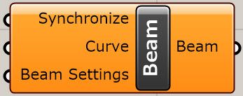

Beam(梁)
2016-12-27-12-03-44
Synchronize:Boolean Toggleを接続出来ます。ARCHICADへのリンクの有無を切り替えます。
Curve:Curve.Line.Circle.Circular Arc.Geometryを接続出来ます。通常はCurveを使用します。
Beam Settings:Beam Settings.Favoriteを接続出来ます。梁の設定構成要素を設定する事が出来ます。

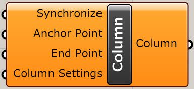

Column(柱)
2016-12-27-12-26-14
Anchor Point:Pointを接続出来ます。柱の始点を定義出来ます。
End Point:Pointを接続出来ます。柱の終点を定義出来ます。
Column settings:Column settings.Favoriteを接続出来ます。柱の設定構成要素を設定する事が出来ます。

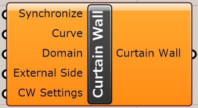

Curtain Wall(カーテンウォール)
平面上の線形と高さ情報からカーテンウォールを作成するコンポーネント。
2016-12-27-12-47-05
Domain:Construct Domainを接続出来ます。始点と終点の高さを定義出来ます。
External Side:Pointを接続出来ます。カーテンウォールの外側を定義出来ます。
CW Settings:CW Settings.Favoriteを接続出来ます。カーテンウォールの設定構成要素を設定する事が出来ます。

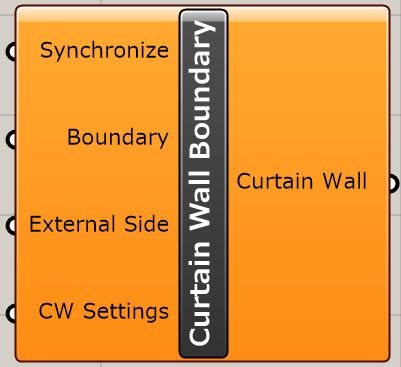

Curtain Wall Boundary(カーテンウォール境界)
サーフェスを使用しカーテンウォールを作成するコンポーネント。
2016-12-27-14-05-54
Boundary:Boundary Surfaces.Surfaceを接続できます。サーフェスを使用して形状を定義出来ます。

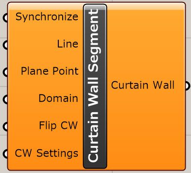

Curtain Wall Segment(カーテンウォール分節)
平面上の線形と高さ情報及び点で定義した角度からカーテンウォールを作成するコンポーネント。
2016-12-27-14-34-48
Line:Line.Curve.Geometryを接続出来ます。通常はLineを使用します。
Plane Point:Pointを接続出来ます。Lineの交点と垂直方向にカーテンウォールを押し出す定義となります。
Flip CW:Boolean Toggleを接続出来ます。カーテンウォールの外側を定義出来ます。

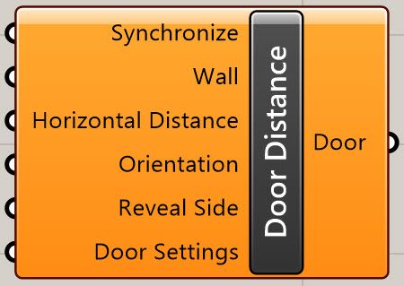

Door(ドアの距離)
2017-12-12 16-24-10
Wall:Wallを接続出来ます。
Horizontal Distance:数値(Number Sliderや座標値)を接続出来ます。壁始点からの扉の配置位置を定義出来ます。
Orientation:Pointを接続出来ます。扉の開き方向や位置を定義出来ます。
Reveal Side:Boolean Toggleを接続出来ます。抱きの設定を変更出来ます。(日本の建具ライブラリは一部分対応しています。)
Door Settings:Door Settings.Favoriteを接続出来ます。ドアの設定構成要素を設定する事が出来ます。

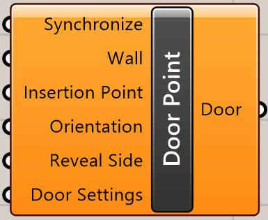

Door(ドアの点)
2017-12-12 16-24-24
Wall:Wallを接続出来ます。
Insertion Point:Pointを接続出来ます。扉の配置位置を定義出来ます。

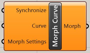

Morph(モルフカーブ)
2017-12-13 13-45-30
Morph Settings:Morph Settings.Favoriteを接続出来ます。モルフの設定構成要素を設定する事が出来ます。

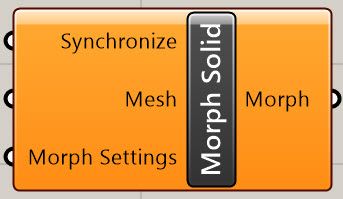

Morph(モルフソリッド)
2017-12-13 13-45-41
Mesh:Meshを接続出来ます。メッシュで作成する事で面形状の作成が可能です。

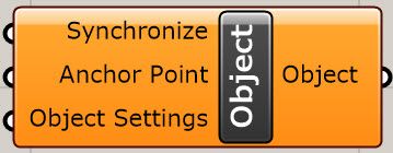

Object(オブジェクト)
2016-12-27-18-10-51
Object Settings:Object Settings.Favoriteを接続出来ます。オブジェクトの設定構成要素を設定する事が出来ます。

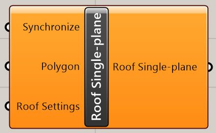

Roof Single-plane(単一平面屋根)
2017-12-13 13-47-55
Polygon:Polygon.Curve.Geometryを接続出来ます。閉じた線形状で屋根を作成する事が出来ます。
Roof Settings:Roof Settings.Favoriteを接続出来ます。屋根の設定構成要素を設定する事が出来ます。

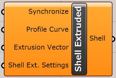

Shell Extruded(押し出しシェル)
2016-12-27-18-30-03
Profile Extruded:Curve.Line.Circle.Circular Arc.Geometryを接続出来ます。通常はCurveを使用します。
Extrusion Vector:Vector 2Ptを接続出来ます。押し出し距離を定義する事が出来ます。(押し出し方向は垂直のみ可能)
Shell Ext. Settings:Shell Ext Settings.Favoriteを接続出来ます。シェルの設定構成要素を設定する事が出来ます。

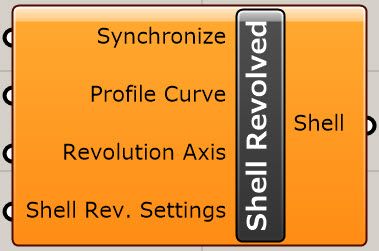

Shell Revolved(回転シェル)
2016-12-27-18-37-18
Profile Curve:Curve.Line.Circle.Circular Arc.Geometry.Polygonを接続出来ます。通常はCurve.Polygonを使用します。
Revolution Axis:Lineを接続出来ます。回転軸を定義出来ます。
Shell Rev. Settings:Shell Rev Settings.Favoriteを接続出来ます。シェルの設定構成要素を設定する事が出来ます。

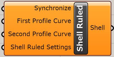

Shell Ruled(ルールシェル)
2016-12-27-18-39-31
First Profile Curve:Curve.Line.Circle.Circular Arc.Geometry.Polygonを接続出来ます。通常はCurveを使用します。
Second Profile Curve:Curve.Line.Circle.Circular Arc.Geometry.Polygonを接続出来ます。通常はCurveを使用します。
Shell Ruled Settings:Shell Ruled Settings.Favoriteを接続出来ます。シェルの設定構成要素を設定する事が出来ます。

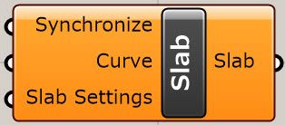

Slab(スラブ)
2016-12-27-18-42-35
Curve:Curve.Geometryを接続出来ます。閉じた線形状でスラブを作成する事が出来ます。
Slab Settings:Slab Settings.Favoriteを接続出来ます。スラブの設定構成要素を設定する事が出来ます。

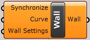

Wall(壁)
2016-12-27-18-45-29
Wall Settings:Wall Settings.Favoriteを接続出来ます。壁の設定構成要素を設定する事が出来ます。

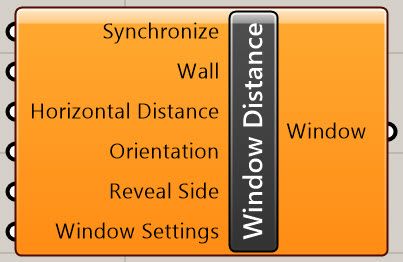

Window(窓の距離)
2017-12-13 13-54-38
Wall:Wallを接続出来ます。
Orientation:Pointを接続出来ます。窓の開き方向や位置を定義出来ます。
Window Settings:Window Settings.Favoriteを接続出来ます。窓の設定構成要素を設定する事が出来ます。

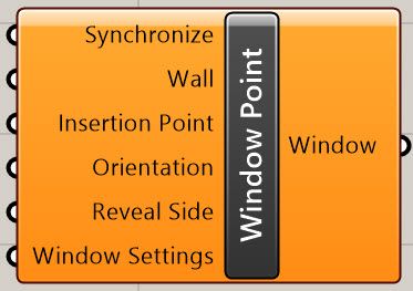

Window(窓の点)
2017-12-13 13-54-48
Wall:Wallを接続出来ます。

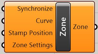

Zone(ゾーン)
2017-12-13 13-56-36
Curve:Curve.Geometryを接続出来ます。閉じた線形状でゾーンを作成する事が出来ます。
Stamp Position:Pointを接続出来ます。ゾーンスタンプの基準を定義出来ます。
Zone Settings:Zone Settings.Favoriteを接続出来ます。ゾーンの設定構成要素を設定する事が出来ます。
