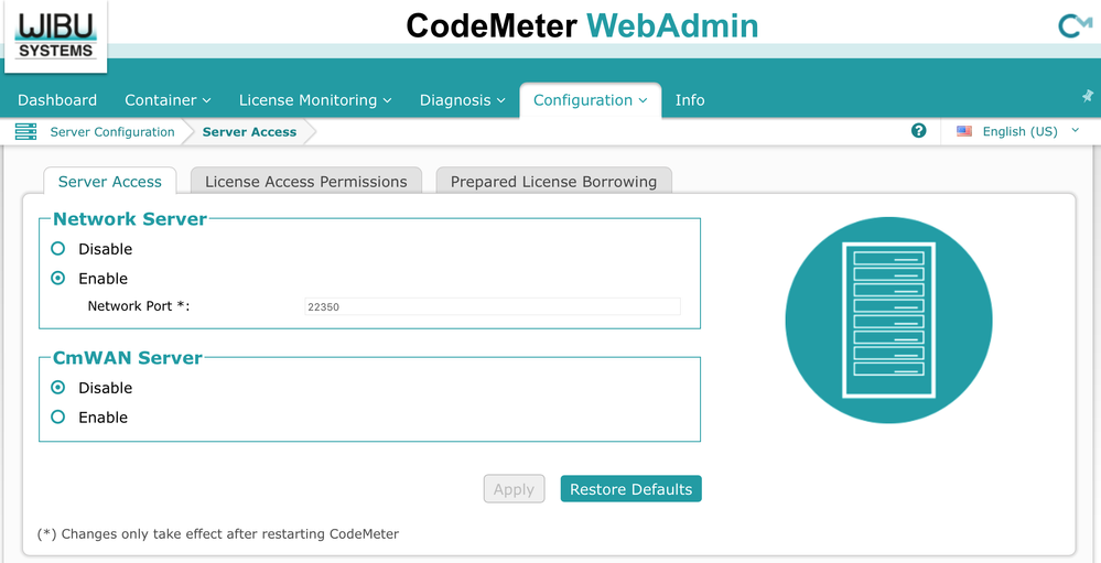

CodeMeter設定
  • CodeMeter Webアドミンを開きます(トレイのCodeMeterアイコンを右クリック/CodeMeterアプリケーションを実行し、Webアドミンをクリックします。)
  • 構成/ネットワークタブでネットワークポートを定義します-デフォルトでは22350です
  • 'ネットワークサーバーの実行'チェックボックスをオンにします-サーバーにローカルネットワーク(LAN)からのみアクセスできるようにします
  • 適用
  • WindowsのCodeMeter Control Center、OSXのシステム環境設定/CodeMeterでCodeMeterサービスを再起動します。
サーバーの設定のスクリーンショットの例を次に示します:
server_config

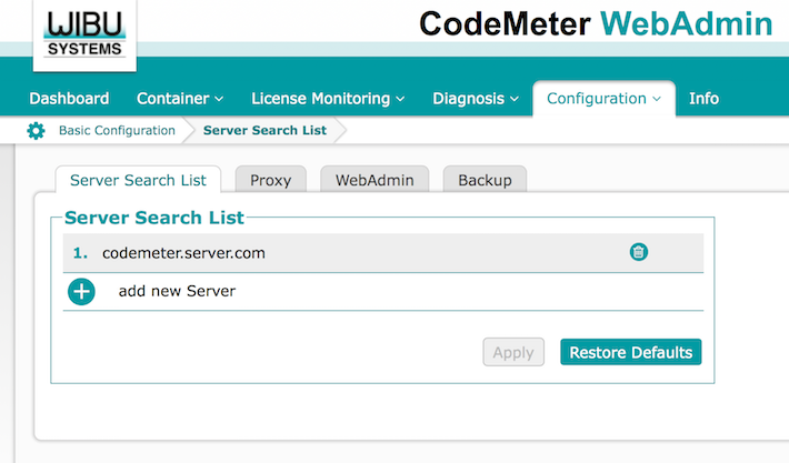

CodeMeter設定
  • ネットワークポートを定義します - サーバーと同じ
  • サーバーのパブリックIPアドレスをサーバー検索リストに追加します
  • 適用
クライアントの設定のスクリーンショットの例を次に示します:
serversearchlist
