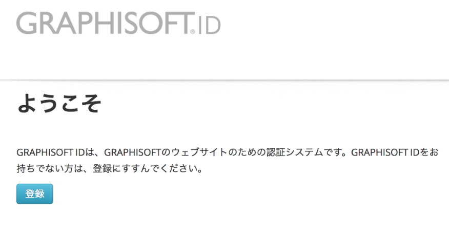

GRAPHISOFT IDの登録
GRAPHISOFT IDの登録

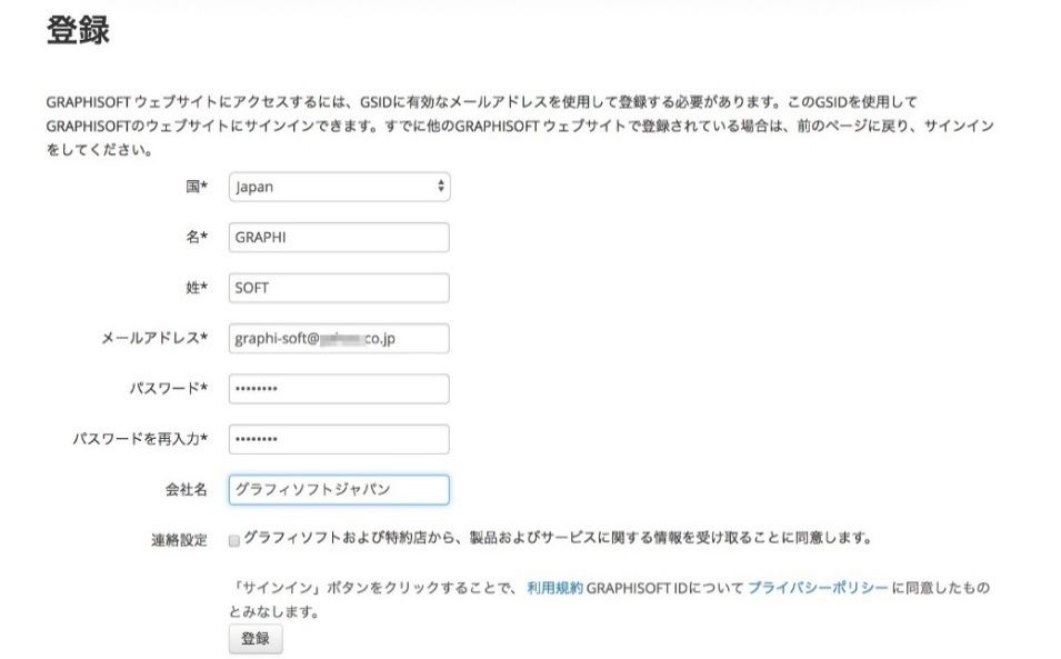

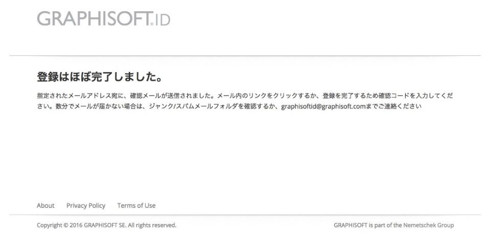

1.GRAPHISOFT ID登録ページを開き、 [登録]ボタンをクリックしてください。 ※メールアドレスを利用してご登録ください。
2.画面のメッセージに従い進めていただき、登録を完了します。※パスワードの必要条件をご確認ください
3.すべての入力が完了しましたら、[登録]クリックします。

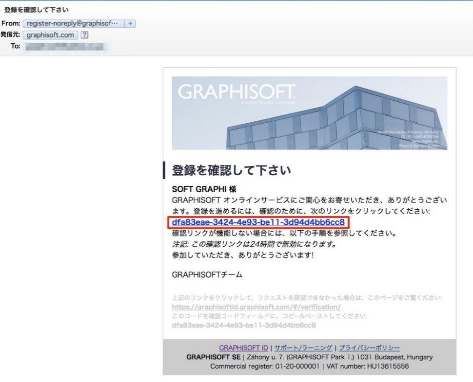

image011.jpg 4.次の画面になりましたら、メールボックスを確認してください。
5.メール内にありますリンクをクリックします。 6.こちらで登録が完了しました。

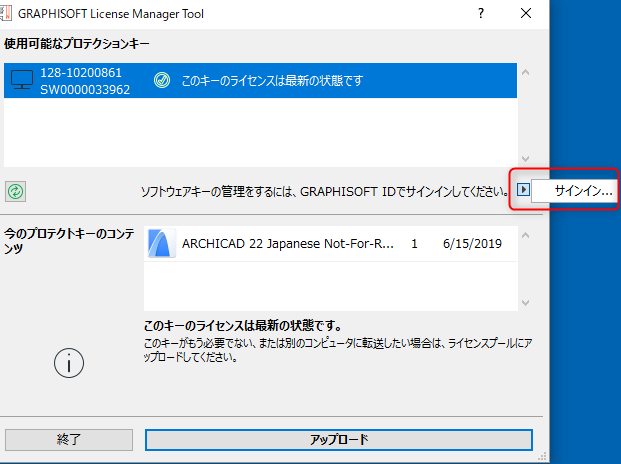

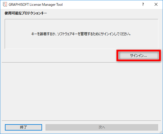

1.License Manager Toolを起動し、GRAPHISOFT IDへサインインします。
※サインインの画面が表示されない場合、Internet Explorerのツール>インターネットオプション>セキュリティで信頼済みサイトに「*.graphisoft.com」を追加してください。詳しくは本書の26ページまたはナレッジセンターをご覧ください。 ライセンスやLicense Manager Toolに関するトラブルシューティング

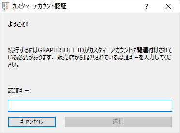

2.License Manager Toolで初回のサインインの時に認証キーを入力し関連付けを行います。 認証キーを関連付けすることにより会社アカウント管理者IDとなります。

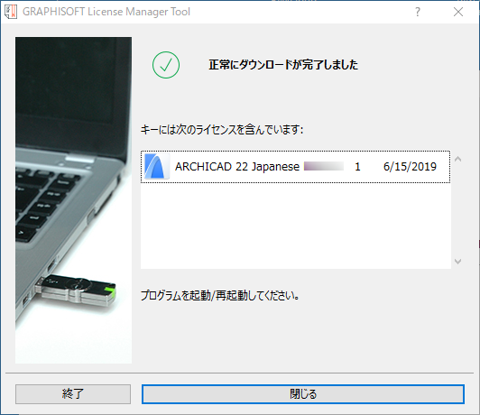

4. [ダウンロード]ボタンを押してダウンロードを開始します。 次回よりLicense Manager Toolを起動し、サインインをするだけでライセンスのダウンロード/アップロードが行えるようになります。
5.「正常にダウンロードが完了しました」のメッセージが表示されましたらライセンスのダウンロードに成功です。このままARCHICADが使用可能になりました。

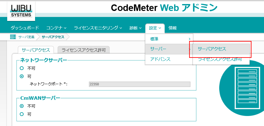

ライセンスサーバーの設定

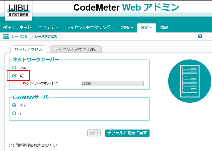

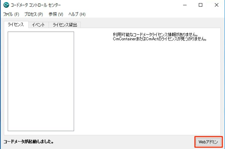

1.CodeMeter Control CenterからWebアドミンを開きます。 ※MacはFinderを開き、[アプリケーション]>CodeMeterを開きます。
2.Webアドミンが開きましたら、設定>サーバー > サーバーアクセス と進みます。
3.ネットワークサーバーの「可」にチェックを入れ、[適用]ボタンをクリックしてください。
4.ハードウェアキーをライセンスサーバーに装着して完了です。 各クライアントPCでARCHICADの起動を確認してください。

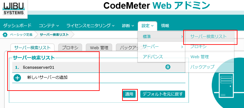

[クライアント側でサーバーを指定する設定] ライセンスサーバーとクライアント(ARCHICADが起動するクライアントPC)が同一LAN内にある場合は設定の必要はありません。 セグメント越えや、何らかの要因でライセンスが取得出来ない場合、また特定のライセンスサーバーへ接続したい場合などは、サーバー検索リストにライセンスサーバーのコンピュータ名、もしくは、IPアドレスを登録します。
1.Webアドミンにて、[設定]>[標準]>[サーバー検索リスト]を開きます。
2.サーバー検索リストに、「追加」ボタンからライセンスサーバーのコンピュータ名、もしくは、IPアドレスを登録し、最後に「適用」をクリックしてください。

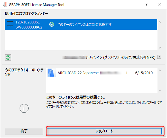

ライセンスサーバの移行手順
1.ライセンスがダウンロードされているPCでLicense Manager Toolを起動し、GRAPHISOFT IDでサインインします。
2.サインインができましたら[アップロード]をクリックします。

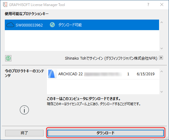

3.ライセンスを使用したいPCでLicense Manager Toolを起動し、サインインします。
4.サインインができましたら[ダウンロード]をクリックします。
