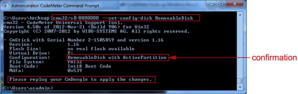

CodeMeterキーが挿入されている際に、コンピューターを起動できません
この問題は、WindowsOS環境でのみ発生することがあります。コンピューターがCodeMeterキーをUSBストレージとして認識し、そこから起動しようとするために発生します。以下の方法で修復することができます。
  •  CodeMeterコマンドプロンプトを検索し、  ダブルクリックして起動します。
  • コマンドウィンドウが表示されます。
  • 次のように入力し、& EnterまたはReturnキーを押します。    cmu32/sx-xxxxxxx --set-config-disk RemovableDisk
  x-xxxxxxxには、USBキーに印刷された“SN:”の後に続く数字で始まるシリアル番号が入ります。   x-xxxxxxxの後とdiskの後には必ず1文字分のスペースを空けるようにします。
例:Command Prompt 002
  • コマンドウィンドウでCodeMeterキーを再挿入するよう 促されたら、CodeMeterキーを一度抜き取り、挿入し直します。
  • これで終了です。
デフォルトの状態にリセットするには 次のコマンドを代わりに用いて上記のプロセスを繰り返すします: cmu32/s0-0000000 --set-config-disk LocalDisk

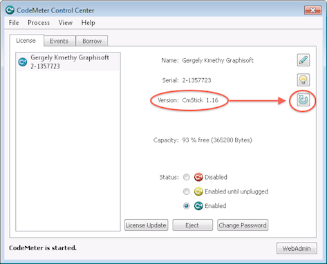

キーのファームウェアのバージョンが1.16より古い場合、
  • All Programs/CodeMeter/CodeMerter Control Centerから、CodeMeterコントロールセンターを開きます。
  • 自分のCodeMeter キーをクリックします。
  • バージョンを確認し、1.16よりも低い場合はその近くにあるアイコンをクリックして、ファームウェアをアップデートします。

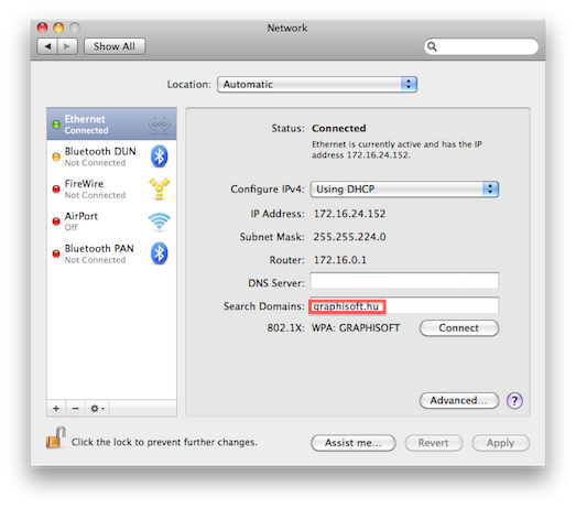

コンピューター名のみによってサーバーが識別されます
場合によっては、値 がコンピューター名(computer)のみなど、完全なドメイン名(computer.domain.com)ではない場合があります。ネットワーク設定において、このサーバーにアクセスできるようにすることが可能です。
  • Macの場合:「システム環境設定」を開き、「ネットワーク」で使用する接続の種類を選択し、「検索ドメイン」フィールドでドメイン(domain.com)を入力します。
  • Windowsの場合:「コントロールパネル」→「ネットワークとインターネット」→「ネットワーク接続」で使用する接続の種類を選択し、「プロパティ」を右クリックして使用するプロトコルを選択後、「プロパティ」→「詳細設定」→「DNS」タブ→「以下のDNSサフィックスを順に追加する 」でドメイン(domain.com)を入力します。

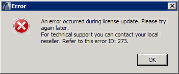

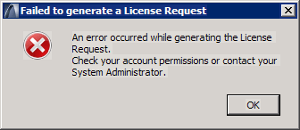

仮想PC 上でライセンス借用が機能しません
ライセンス借用 – CodeMeterアクト(ソフトウエア) は、仮想マシン のクライアント上ではサポートされません。以下のエラーメッセージがライセンスアップデート中に表示されます。 接続オプションの使用:
ライセンスリクエストファイル作成:
ライセンスの借用は、仮想マシンに対しては許可されません。
