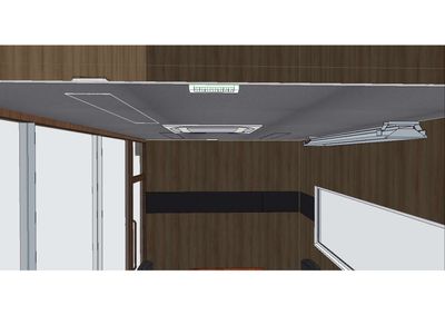

‎2024-12-25 11:22 AM
Rumiko Shimo様
初めての投稿で、まだ作業手順慣れなく申し訳ございません。お返事とてもうれしいです。ありがとうございます。
かなり情報不足でした。
まず天井スラブの入力をして、そのあと天井オブジェクトで化粧石膏ボートを表現しています。
照明をひとつだけ、形状がわかるように下げて入力しました。
ソリッド編集を試しましたが、蛍光灯部分の天井オブジェクトが切り取られなく、見えません。
周りの外周ラインのみ表示されます。
(ターゲット:天井オブジェクト、オペレータ:照明オブジェクトで、減算しました)
今回インポートした照明です。
Panasonic iDシリーズ埋め込み型(XLX450PHNP)
プレビュー
1 件のいいね!

‎2024-12-25 02:18 PM
DUKATY_MAN様
プレビュー
画像もなく、説明不足で申し訳ございません。お返事感謝します。
アドバイスの内容も理解まで追いついていなく、悲しい状況です。
 DUKATY_MANさんと同じ作成手順で、試してみました。
天井はスラブツールで作成(今回は、天井オブジェクトを削除しました)
埋め込み照明を設置。
(オペレータ要素:埋め込み照明、ターゲット要素:天井オブジェクト)
ソリッド編集で減算すると、埋め込み照明の枠だけ白く表示されました。(上部画像)
切り抜きされません。何が原因となるのでしょうか?
ヒントありましたら、とても助かります。
照明の形状がわかるように、ひとつ下げて入力しています。
オペレータ要素(照明)は、オペレータレイヤに変更でいいのでしょうか?
すみません、それと、天井スラブへ化粧石膏ボードを表現する作業手順は、
素材のインポートをして、貼り付けのサイズ確認をする、で合ってますでしょうか?
目地とか上手に表現できますよう、勉強します。

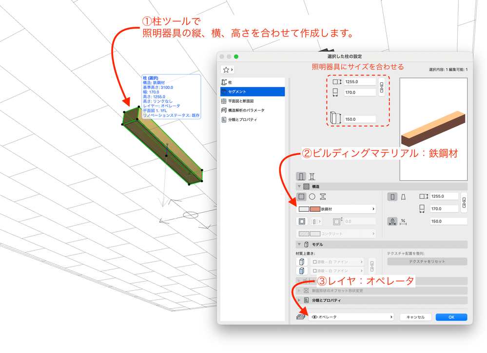

2.ソリッド編集でうまくいかない場合の方法
 オペレータ要素となる要素を新たに、柱ツールで作成。
 照明器具の縦、横、高さを合わせて作成します。
 レイヤ:オペレータ
 ビルディングマテリアル:鉄鋼材
下記画像は、天井オブジェクトのレイヤを見やすくする為レイヤ表示をワイヤーフレームにしてあります。
その後、ソリッド編集。まくいく場合の方法
 ターゲット要素:天井オブジェクト
 オペレータ要素:埋め込み照明
 操作を選択:下方向へ減算
柱ツールで作成したオペレータ要素のレイヤ「オペレータ」は非表示とします。
下記画像は、処理後です
