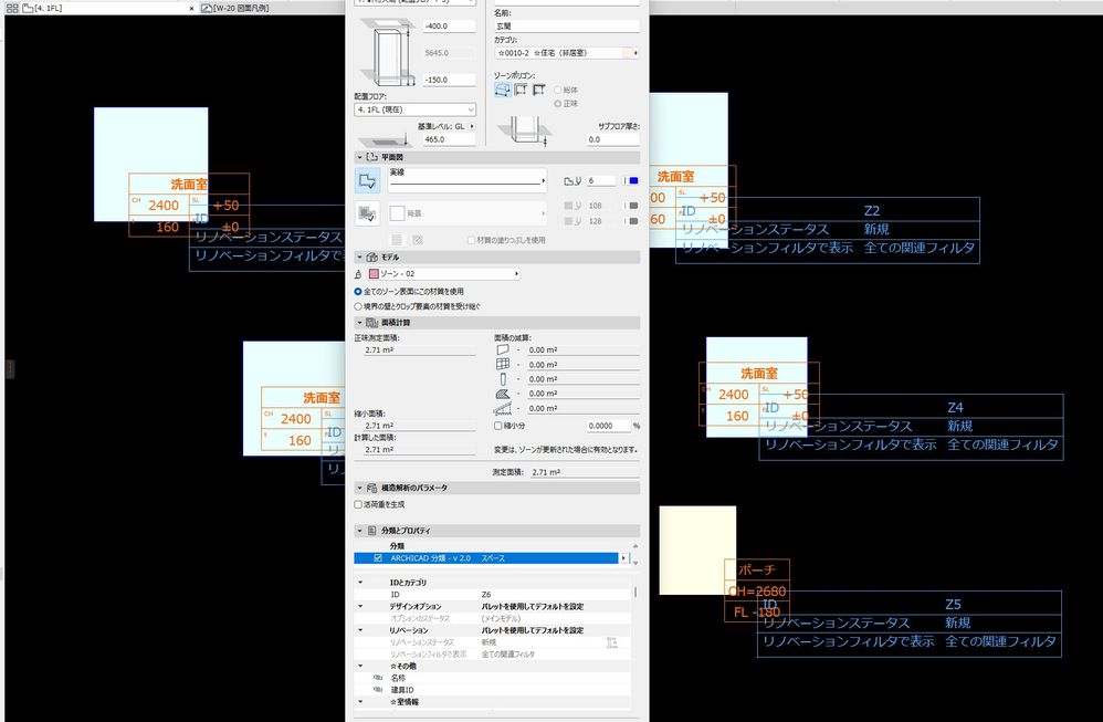

ゾーンの詳細設定が出てこないのは28だからでしょうか?ナレッジセンターを見ながらゾーンカテゴリからゾーン仕上用に設定しても詳細設定が表示されず…。詳細設定の中で天井高さや床高さ、面積や畳数を入力していた(出来ていた(そういう設定にしていた))のですが、詳細設定が出てこないため天井高さや床高さ、畳数表示が入力できず困っています。
またゾーンで室を入れると変なラベルが付いてくるのですがなぜでしょうね? 

連携ラベルのレイヤー?
→欠き込むときに「注釈」が表示になっていました。非表示にしたら出なくなった。

作業環境のツール設定ダイアログボックスで出てきました。
