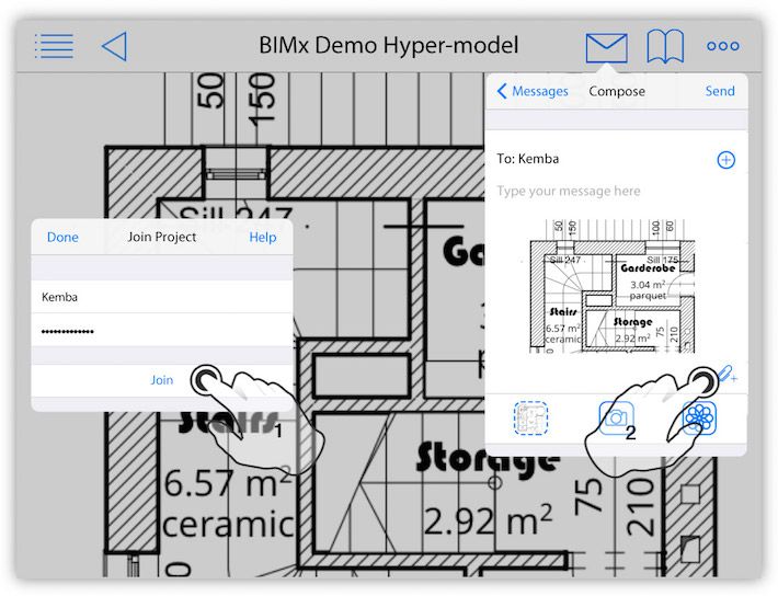

BIMcloudプロジェクトに参加してBIMx PRO機能を取得します
BIMcloudプロジェクトがBIMxに発行されると、施工者はAndroid/iOSデバイスからチームメンバーとしてプロジェクトに参加できるオプションが表示されます。
BIMに参加すると、ユーザーはそのプロジェクトのPRO機能を取得します。
  • Archicadと同じユーザー名とパスワードを使用できます。
  • 同じユーザーでBIMxに参加しても、Archicadプロジェクトからログアウトすることはありません。
  • 同じユーザーアカウントでArchicadとBIMxを使用するには、BIMcloudから1つのBCU(BIMcloudユーザーライセンス)のみが必要です
BIMxからメッセージと画像を送信します
ログイン後、2Dおよび3Dビューの右上隅にメールアイコンが表示されます。こちらをタップすると、メッセージパネルが表示され、BIMcloudのメッセージングインターフェイスを介して他のチームメンバーにテキストメッセージを送信できます。添付ボタンを使用すると、モデルの2D/3Dビューを含めることも、建築現場でArchicadチームに直接送り返したい画像を撮影することもできます:
Archicadユーザーは、他のArchicadチームメンバーが送信した場合と同じ方法でこれらのメッセージを表示します。モデルの3Dビューがメッセージに添付されている場合、そのビューは受信者側で適用できます。これはコメントしたい領域を指定するのに役立ちその結果、プロジェクト内のコミュニケーションが両社にとって明確で簡単かつ迅速になります。チームワークメッセージングパネルには、誰がモバイルから、もしくはArchicadからプロジェクトに参加しているかどうかも表示されます。
