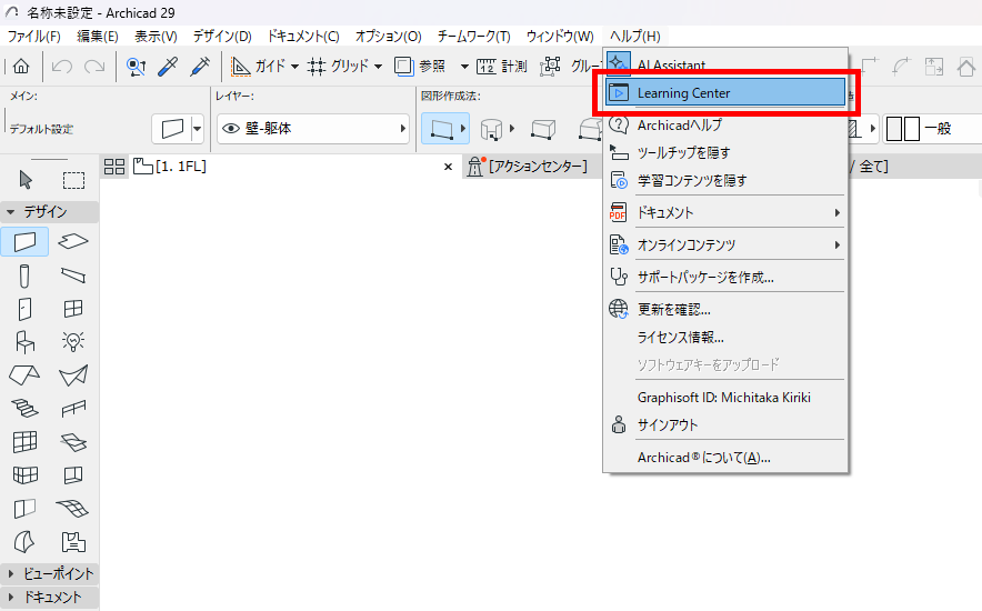

Learning Centerの見つけ方は?
Learning Centerは、デフォルト設定ではファイルを新規作成した際に自動的に開きます。
また、いつでもヘルプ > Learning Centerからダイアログを開くことができます。

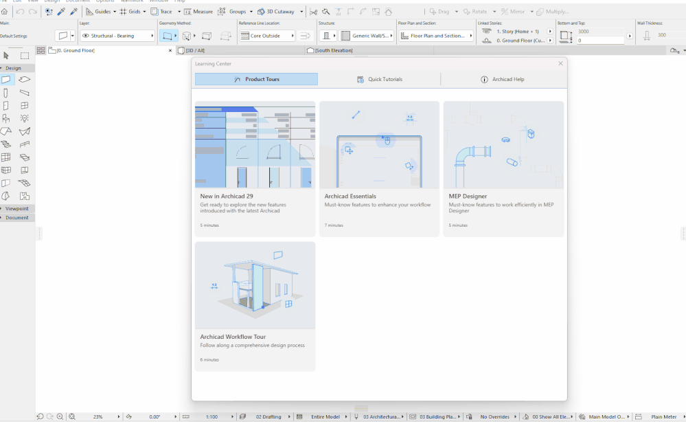

Learning Centerでは何が提供されていますか?
Learning Centerは3つのセクションに分かれており、それぞれ異なる学習オプションを提供しています:
プロダクトツアー
ここでは、Archicad の主要な機能についてガイド付きで紹介します。プロダクトツアーでは、プロジェクトで一般的な作業をどのように進めるかをステップごとに示します。これにより、ユーザーインターフェースや基本的なツールに実例を通じて慣れることができます。
  1. 最初に、希望するトピックを選択します。(例. the MEP Designer)
  2. 今すぐ開始をクリックします。
  3. 新しいウィンドウが開き、選択したトピックについてステップバイステップの動画でガイドしてくれます。このウィンドウは必要に応じてサイズを変更できます。
  4. ダイアログウィンドウ右下の矢印を使って、前後に移動でき、自分のペースで進めたり、個々のセクションを繰り返し再生することも可能です。
