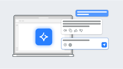

AI Assistant – 日常業務を支えるAI
組み込み型チャットボットが、全てのプロジェクトフェーズを通じてArchicadウィンドウ内でAIサポートを提供します。

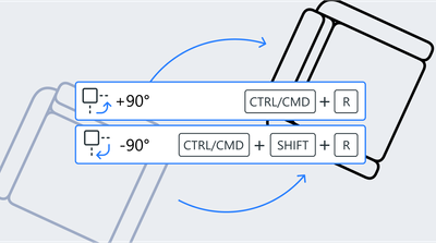

要素の回転
キーボードショートカットCmd+R(WindowsではCtrl+R)で要素を90度回転できます。

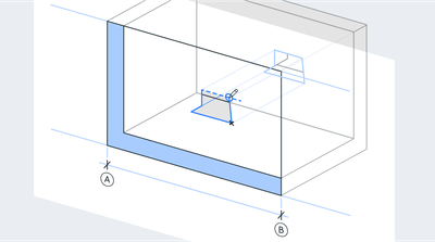

断面・立面での開口配置
開口部は断面、立面、室内立面に直接配置でき、傾斜要素(例:屋根)にも正しく配置されます。

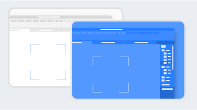

macOSのダークモード
ダークモードで、macOSユーザーはArchicadの作業画面を暗色に切り替えできます。

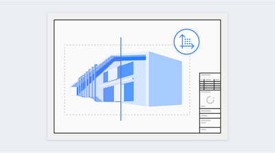

レイアウト上の3D画質制御
レイアウト上の3Dビューは、「解像度を調整」できるようになり、画像品質を柔軟に制御できます。

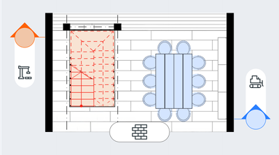

マーカーのリノベーションステータス
断面、立面、室内立面、詳細図、ワークシートの各マーカーに独自のリノベーションステータスを設定できます。

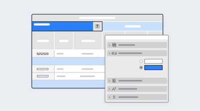

一覧表の書式設定機能向上
連動一覧表で、テキストや色、セル単位の書式など、より詳細な書式設定・表示の制御が可能になりました。
