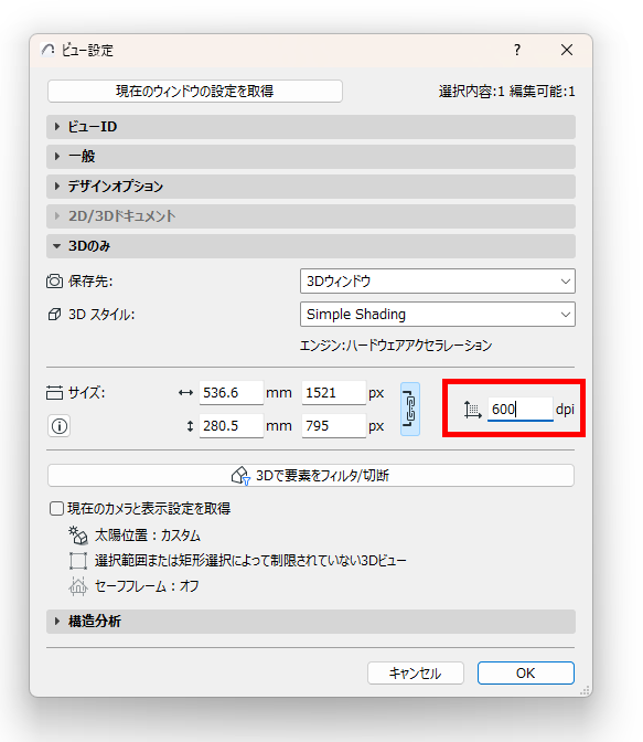

レイアウトウィンドウ上の配置された3Dビューを選択し > 右クリック > ソースビューの設定を変更します。
3Dビューのビュー設定3Dのみのセクションに解像度パラメータがあります。この値は、3Dビューがレイアウト上に表示されるシャープさを決定します。値を高くすると、より正確な表示が可能になります。
推奨設定:
  • 編集中は通常、低解像度で十分です (例. 72dpi)。
  • プレゼンテーションや高品質での印刷時には、高解像度を推奨します(例. 300 dpi)。
