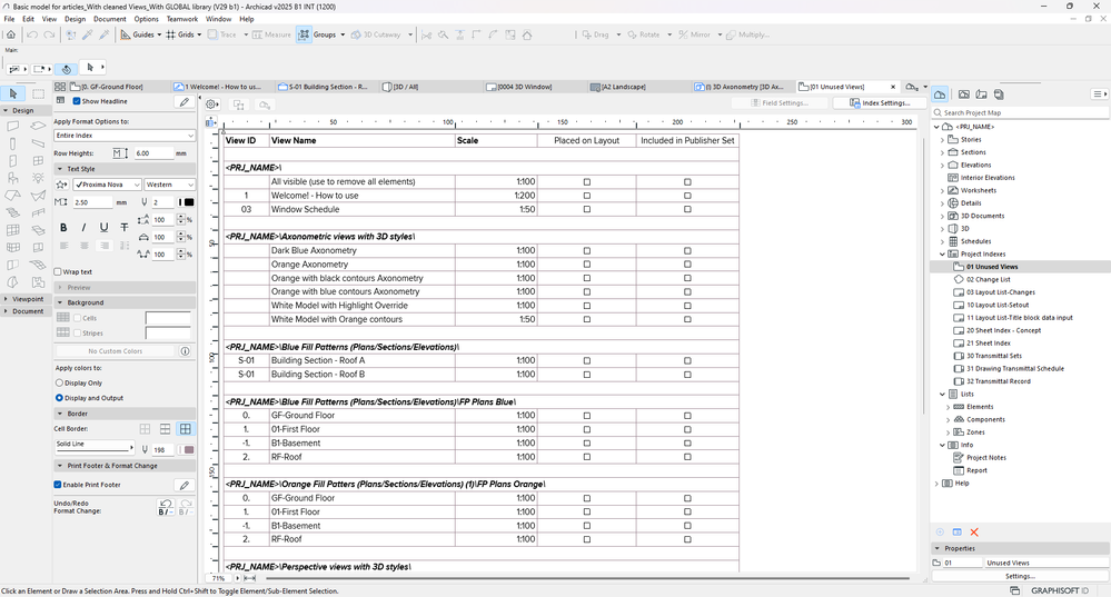

ドキュメント > プロジェクトインデックス > ビューに移動します。
インデックス設定をクリックして開きます(表示されたテーブルの右上の角)。

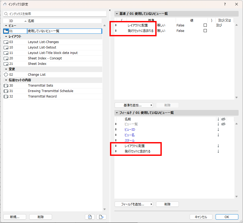

こちらに、基準としてもフィールドとしても追加できる2つのパラメータを一覧表に追加します:
  • レイアウトに配置
  • 発行セットに含まれる
以下の基準を使用すると、ドキュメントで使用されていないビュー、つまりレイアウトに配置されていないビューや発行セットに追加されていないビューを見つけることができます:
  • レイアウトに配置 等しい False – レイアウトに配置されていないビューを一覧表示します
  • 発行セットに含まれる 等しい False – 発行セットに含まれていないビューを一覧表示します
フィールドに, その他のパラメータを追加できます。プロジェクトインデックスの一覧表にはフィルタリングされた全てのビューが表示されます。

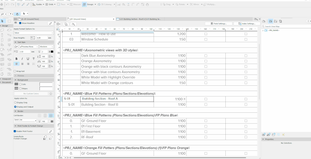

ビューを選択して開くボタンを使用すると、チャートから目的のビューを開くことができます。

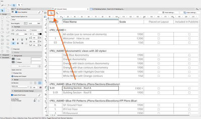

ナビゲータで選択ボタンを使用すると、ナビゲータでそのビューをハイライトすることができます。
