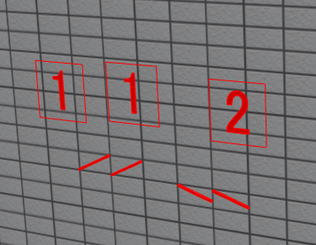

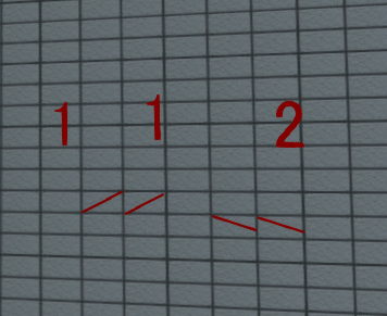

archi cad から BIMx に発行した際に起きた問題です。
archi cadに表示されているオブジェクト(写真 1 枚目)が、BIMx では枠だけ(写真 2 枚)が表示されません
。何度も試しましたが、全く原因がわかりません。
どうしたら良いでしょうか。

BIMxでは立体物としての情報を持たないものは表示できません。
オブジェクトの設定で3D表示のオンオフが可能な場合があります。
オブジェクトの設定で対応できない場合、
・枠のみモルフ等でモデリングを行う
・「テキスト3D」オブジェクトの使用
・GDL上での編集
等で一応対応可能かと思います…
3D寸法オブジェクトに関するナレッジセンターの記事に一般的な対処法が記載されています。
https://support.graphisoft.co.jp/hc/ja/articles/4413872710937-BIMx%E3%81%A7%EF%BC%93D%E5%AF%B8%E6%B3...

ありがとうございます。
無事解決しました。
