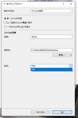

9月初めから、ArchiCADのライセンスが当社でもライセンスを変更し、今回はArchiCAD Soloを選択しました。
しかし現在、BIMxを出力できません。BIMxの項目が表示されなくなったようです。
また、PCでもBIMxを開くことができません。調べたところ、新しいバージョンはMicrosoft Storeに移行されたとのことですが、当社のセキュリティ上の制限により、Microsoft Storeからソフトやアプリをインストールすることができません。
この場合、どのように対応すべきかご教示いただければ幸いです。

@NHAT さま
BIMxの発行自体は、アプリと関係なく、Archicad Solo(永久ライセンスでしょうか)の保守と紐づいているライセンスをご利用でない場合は、今のようにグレイアウトしてメニューが選択できません。
サインインしているGraphisoft IDが、保守(Forward)が有効なGraphisoft IDかご確認いただけますか?
