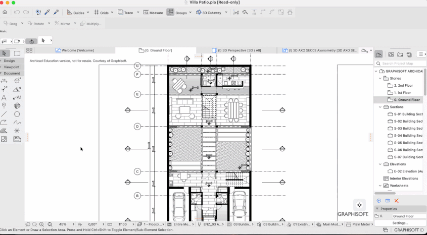

ステップ1:モデルビューに切り替える
一覧表ビューを離れ、平面図や断面図などの2Dビューに移動します。

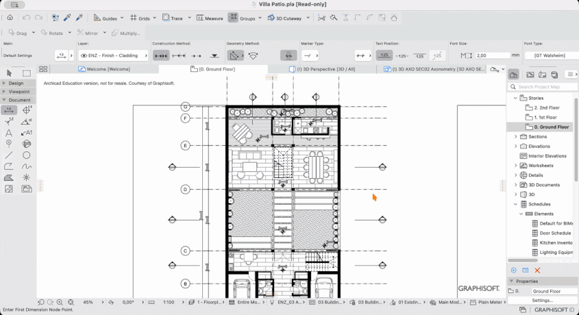

ステップ2:寸法ツールのデフォルト設定を変更する
  1. すべての要素を選択解除します(Escキー)。
  2. ツールボックスから寸法ツールをアクティブにします。
  3. 設定ダイアログを開きます(Ctrl/Cmd + T)。
  4. ペン、文字サイズ、マーカースタイルなどを、一覧表で使用したい表示に合わせて調整します。
  5. OKをクリックします。
