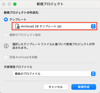

Archicad28テンプレート
こちらは各ローカルの規格及びワークフローに合わせて調整されたオンラインテンプレートになります。PCがインターネットに接続している状態だと、Archicad28を開き新規作成するとこちらのテンプレートがデフォルトで選択されます。

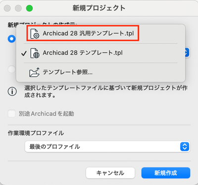

Archicad28汎用テンプレート
こちらはインターナショナル(INT版)テンプレートを直接翻訳し複製したArchicad本体に搭載されたオフラインテンプレートになります。
PCがインターネットに接続していない状態(もしくは特定の接続を遮断している)で、初めてArchicad28を開いた場合、こちらのテンプレートが新規作成時にデフォルトで選択されます。
