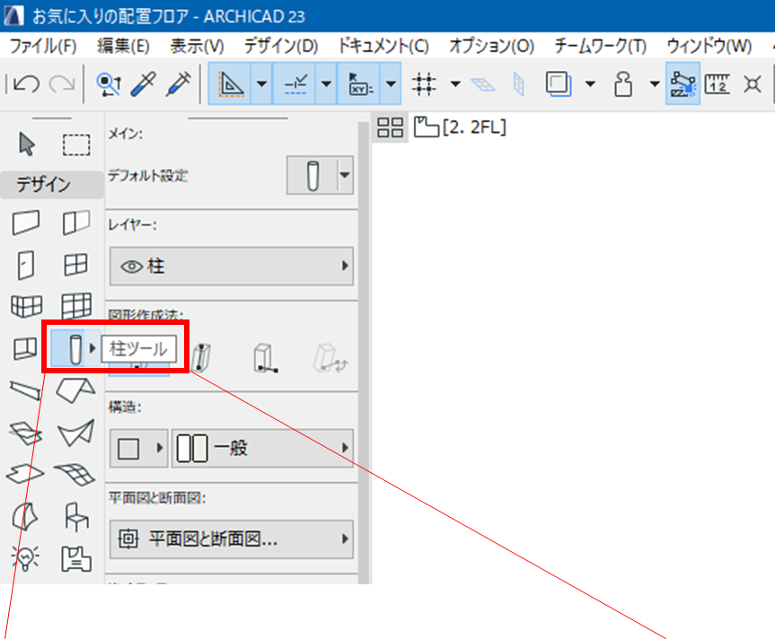

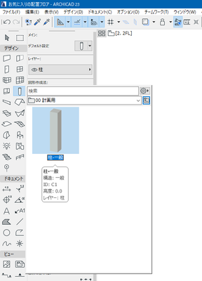

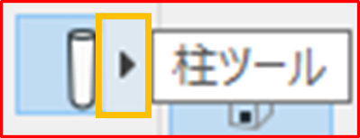

例えば柱ツールの[ お気に入り機能 ]を使うには柱ツールのアイコンの右側(下図オレンジ枠)にカーソルを合わせるとお気に入り選択用の画面が展開します。
 拡大図
事前に設定されている[ お気に入り ]を選択します。

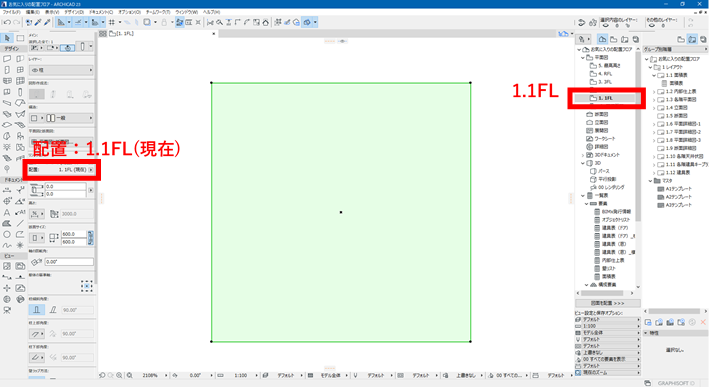

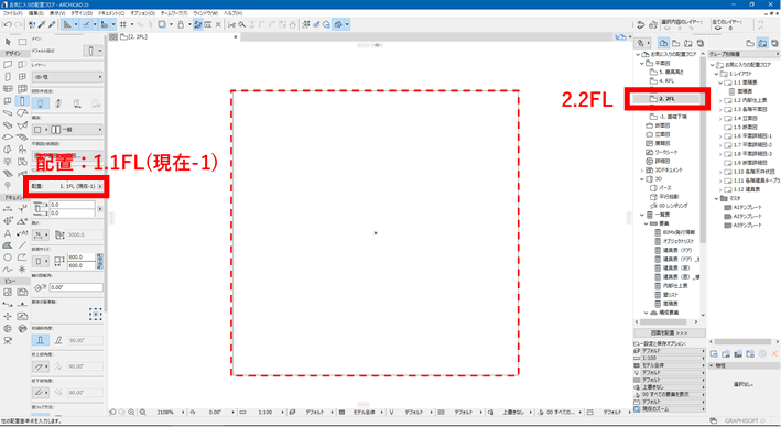

[配置フロア]を1FLで保存した柱の[お気に入り]を選択して、1FL以外のフロアに入力しようとします。
下図では2FLに入力しようとしています。

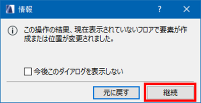

入力しようとしている要素の[ 配置フロア ] が「現在のフロア」になっていないときに下図のようなエラーが出ます。
[継続]を選択すると、1FL以外のフロアに要素の入力はされますので1FLのフロアに移動すると入力されていることが確認できます。

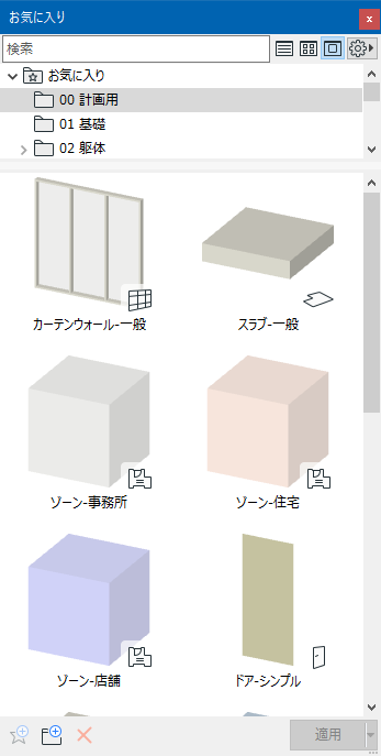

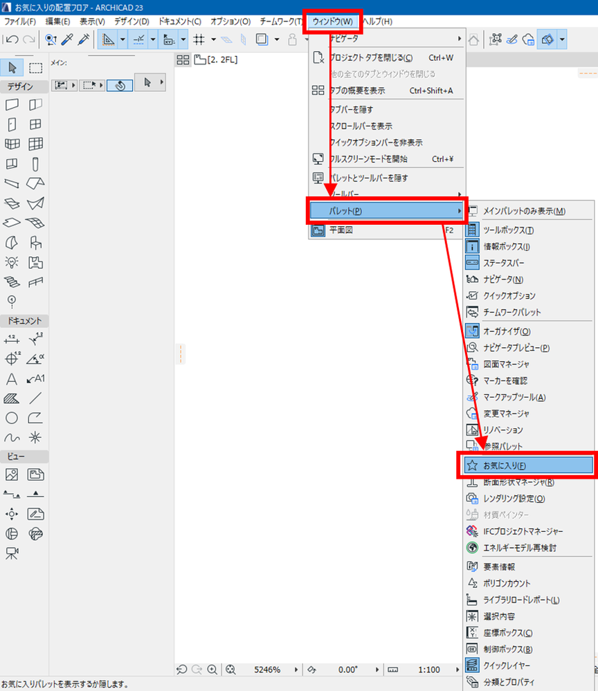

[ウィンドウ] > [パレット] > [お気に入り]から展開します。

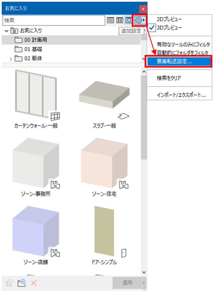

 [お気に入り]パレットが展開しました。

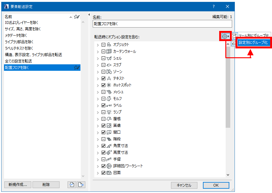

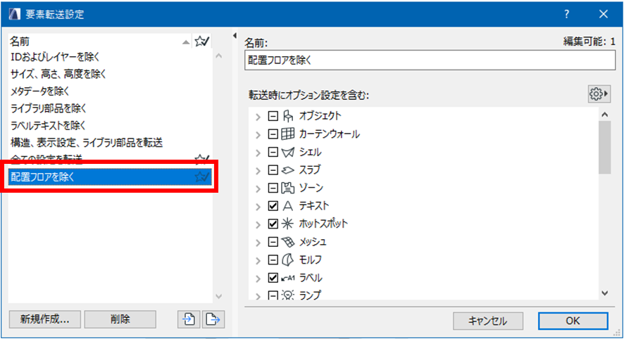

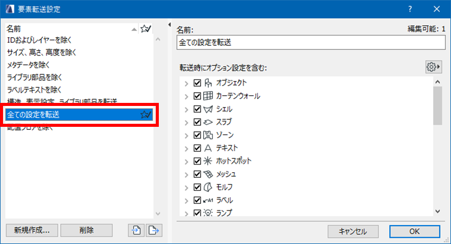

[お気に入り]パレットの右上にある歯車アイコン(追加設定)をクリックし、[要素転送設定]を選択します。
[要素転送設定]が展開します。
ARCHICAD23のデフォルトでは「全ての設定を転送」が選択されています。
転送される情報に[配置フロア]があり、この設定にチェックが入っていることで[お気に入り]に保存した[配置フロア]のフロア設定が転送されます。

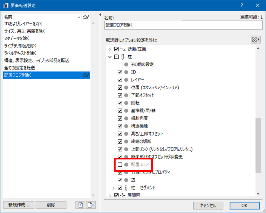

ARCHICAD23では[要素転送設定]のプリセットに「配置フロアを除く」があるのでこれを選択しておくことで[お気に入り]を使用したときに[配置フロア]がツールのデフォルト設定に依存するようになります。

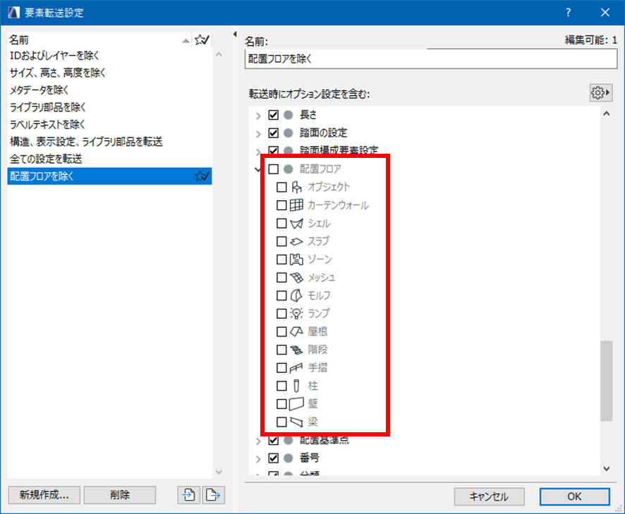

※[配置フロア]のデフォルト設定が「現在」になっていないときは手動で「現在」に直してください。
柱の設定を見てみると、[配置フロア]のチェックボックスが「オフ」になっています。
