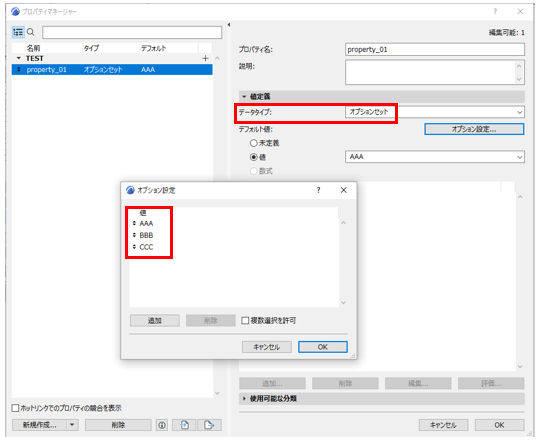

プロパティマネージャーでプロパティを作成します。データタイプをオプションセットとし、オプション設定でプルダウンで選ぶ値を入力していきます。

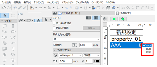

データタイプをオプションセットで設定したプロパティを一覧表で表示すると、一覧表でもプルダウンで編集することが出来ます。

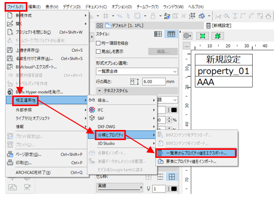

一覧表をExcelのファイルに形式に書き出して編集したものをArchicadに読み込ませるためには、書き出す一覧表を表示して [ ファイル ] > [ 相互運用性 ] > [ 分類とプロパティ ] > [ 一覧表からプロパティ値をエクスポート ]の機能を使って書き出します。
[ ファイル ] > [ 名前を付けて保存 ] からファイルの種類を「Excelワークブック(*xlsx)」を選択して書き出したものは編集したExcelファイルの値をArchicadのプロパティマネージャーのプロパティ値に戻せないのでご注意ください。

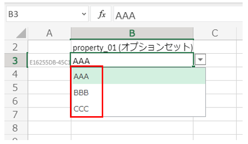

[ ファイル ] > [ 相互運用性 ] > [ 分類とプロパティ ] > [ 一覧表からプロパティ値をエクスポート ]で書き出したExcelファイルだとセルを選択するとArchicadの一覧表での表示と同じようにプルダウンで値を選択できます。

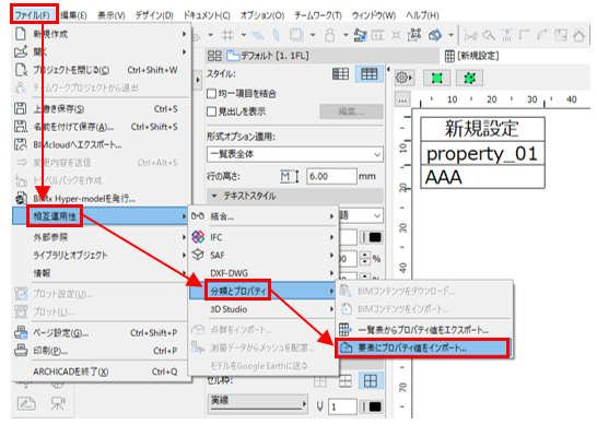

Excelで値を編集して上書き保存をしたXLSXファイルをArchicadの [ ファイル ] > [ 相互運用性 ] > [ 分類とプロパティ ] > [ 要素にプロパティ値をインポート ] から読み込むことが出来ます。
