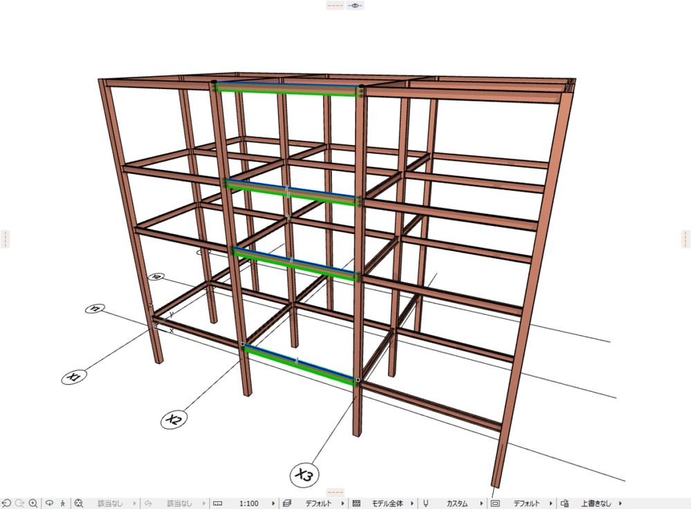

①切断する梁の選択
3D上で切断したい梁を選択します。

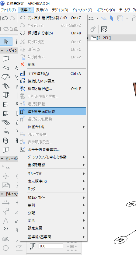

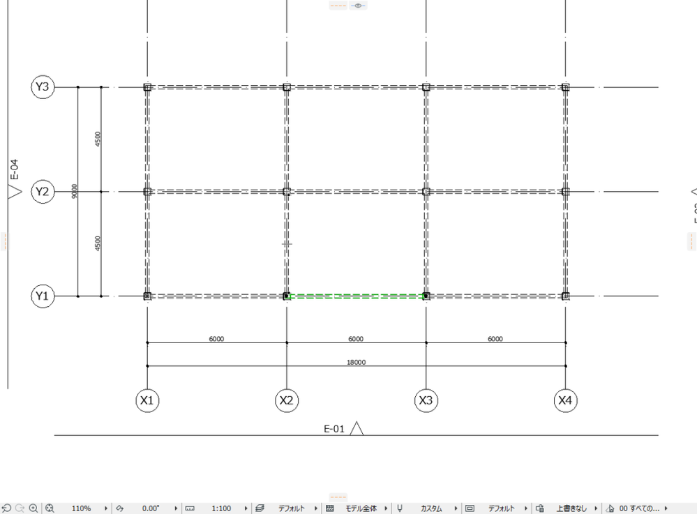

②2Dに反映
編集 > 選択を平面に反映を選択します。
特定の1フロアのみ表示されますが、裏では他の階の梁も選択されています。

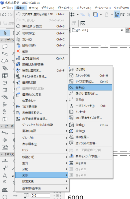

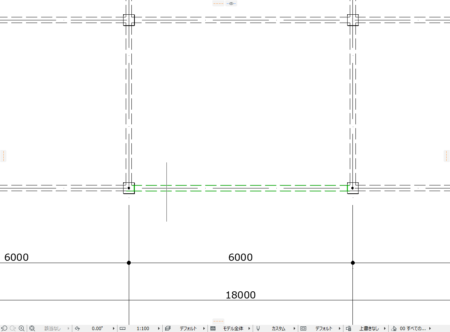

編集 > 変形 > 分割 で梁を切断します。
実際は補助線などを引いて正確な位置で切ることになると思います。

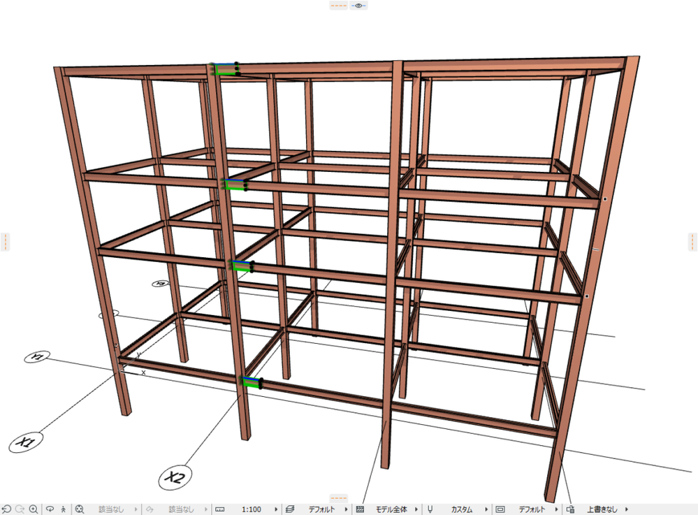

④完了
3Dを表示するとすべての選択した梁が切断されています。
