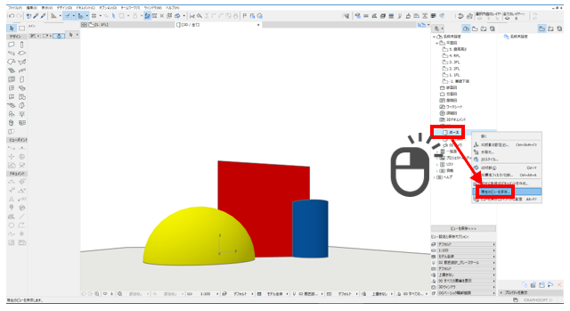

次に3Dウィンドウでレンダリングするアングルを決めて、ビューに登録します。
[ パース ]を右クリックして、[現在のビューを保存]を選択したらビューに登録できます。

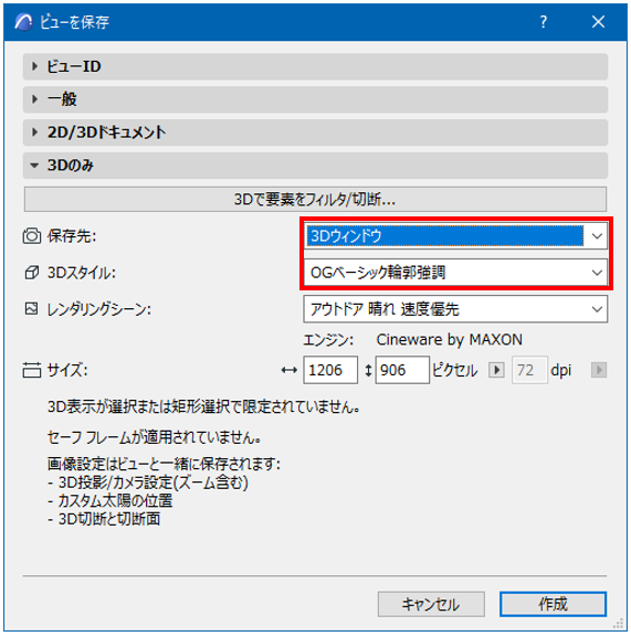

[ ビューを保存 ]のダイアログで[ 3Dのみ ]欄があるのでそこの設定を調整します。

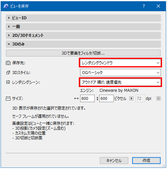

書き出す画像が3Dウィンドウであれば [ 保存先 ] の項目を「3Dウィンドウ」を選択して、レンダリングした画像を書き出す場合は「レンダリングウィンドウ」を選択します。
[ 保存先 ] の項目を「3Dウィンドウ」の場合は[ 3Dスタイル ]の設定が書き出し設定として扱わます。
「レンダリングウィンドウ」の場合は[ レンダリングシーン ] の設定が書き出し設定として扱われます。
この時、最初に設定した[ レンダリングの設定 ] の[ シーン ]を選択しますが、先に3Dウィンドウのアングルを決めてビューに保存した後でも[ビュー設定]から上図の [ レンダリングシーン ] を再設定することができます。
ビューの名前の付け方ですが、ビュー設定の[3Dのみ]欄の[ レンダリングシーン ] の[ 保存先 ] を「レンダリングシーン」にしているとビューを開く(ダブルクリックする)とレンダリングが開始されてしまうので、IDに「レンダリング」と記載するか、分かりやすい名前を付けておくことがお勧めです。

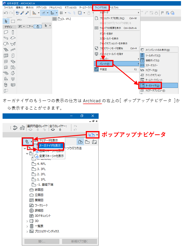

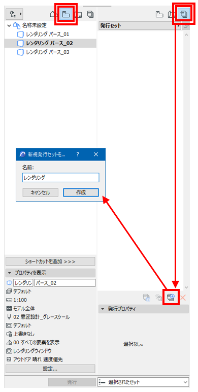

レイアウトや発行セットの設定をするのはオーガナイザを使うと便利なので[ ウィンドウ ] > [ パレット ] > [ オーガナイザ ]から表示させます。
オーガナイザは下図のように左右に似た表示をしています。
基本的には左から右に設定をしていきますので、左側は[ ビュー一覧 ]を表示して、右側は[ 発行セット ] を表示します。

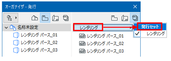

右側の[ 発行セット ]で[ 新規発行セット ]ボタンを押して、名前を決めて[ 作成 ] を押します。今回は「レンダリング」として作成しました。
「レンダリング」という発行セットが作成されたのでダブルクリックして開きます。
レンダリングするビューを選択して、[ ショートカットを追加 ]ボタンを押します。
[ 発行セット ]の「レンダリング」にショートカットが追加されたので、それを選択すると[ オーガナイザ ] の右側(発行セット)の[ 形式 ]欄で書き出す画像の拡張子を選択します。

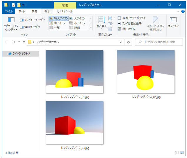

設定が終わったら[ オーガナイザ ] の [ 発行セット ] から先ほど作成した「レンダリング」の発行セットを選択して、[ オーガナイザ ] の [ 発行 ]ボタンを1度押したら発行セットに追加したショートカットの全てを順番にレンダリングして画像保存してくれます。
[ 発行 ]ボタンを押すと下図のようなダイアログが表示され、順番にレンダリングをかけてくれます。
このようにレンダリングした画像が保存されています。
