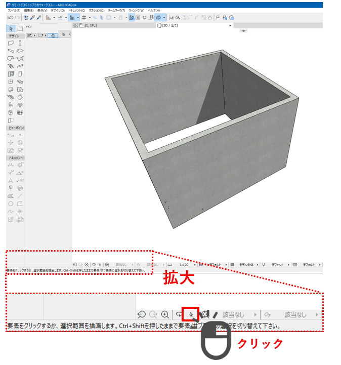

Microsoftのリモートデスクトップを使ったときに3Dウィンドウ(パース)で [ 移動 ]を使用するとマウス操作での表示する向きの回転が大きくなってしまって上手く操作できない状況になってしまいますが、Archicad24ではその対応策となる機能が搭載されました。
3Dウィンドウをパースで表示して、クイックオプションバーの歩行者のアイコンの[ 移動 ]をクリックします。
[ 移動 ]のコマンドを実行すると[ 3D操作情報 ]でキーボードでの操作コマンドが表示されます。

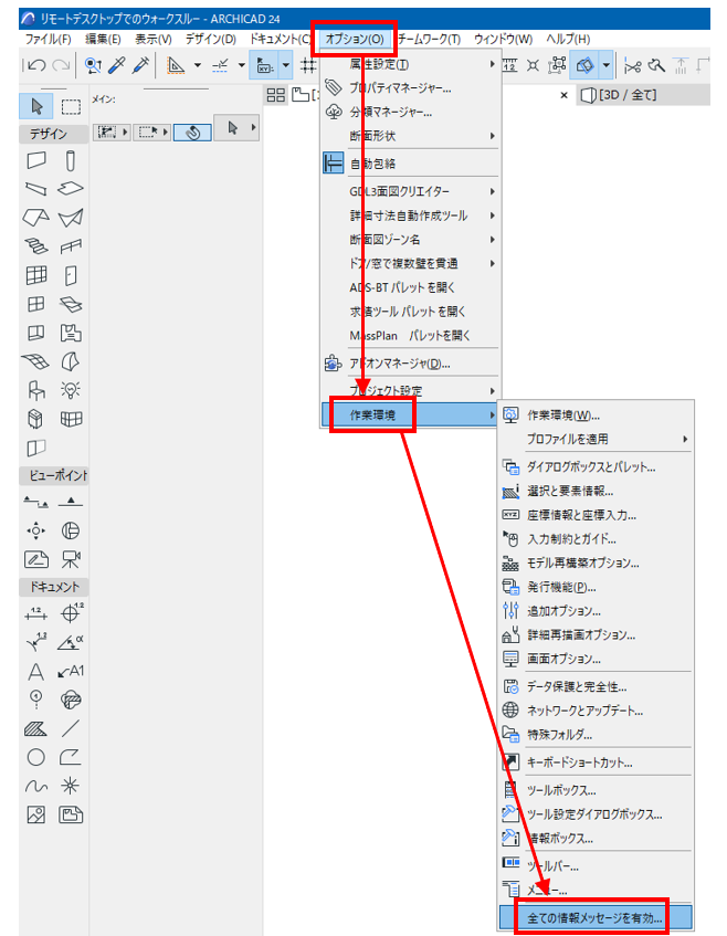

余談ですが、[次からはこの情報を表示しない]にチェックを入れてしまい確認ができなくなってしまったときは、2Dウィンドウに移動して[ オプション ] > [ 作業環境 ] > [ 全ての情報メッセージを有効 ]をクリックすると表示するようになりますが、他に非表示設定にしていたものも全て表示するようになってしまいますのでご注意ください。

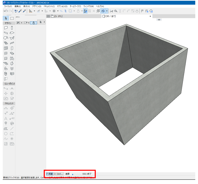

この画面になると、マウスカーソルの位置でウォークスルーの見ている向きを変えられるのですが、Microsoftのリモートデスクトップを使ったときはマウスカーソルと見ている向きの移動速度が合わないことで高速で回転しているようになって操作できなくなってしまいます。
そうなった場合はESC(エスケープ)キーで通常の3Dウィンドウの表示に戻ることができます。
J(ジェイ)キーを押すと「ジョイスティック」が表示されます。
二重丸の内側の円をドラッグして動かすと、Microsoftのリモートデスクトップを使っているときもウォークスルーの見ている向きを変えられます。
データを見せながらプレゼンテーションや打ち合わせをする際にこの[ 移動 ]機能を使うとスムーズな移動ができて便利ですが、Microsoftのリモートデスクトップを使ったときには[ ジョイスティック ]を使ってみてください。
