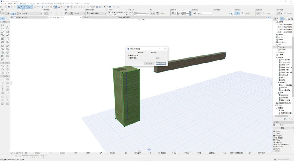

7、続いて、柱と梁ツールでも試してみましょう!
どのツールも、できる面と出来ない面があったかと思います。
次の画像の赤色の面は回転する事ができ、黄色の面は回転させる事ができません。
黄色の面は、赤色の面の設定に引き寄せられるので、コントロールしたい場合は、材質の設定で回転させた材質を使いましょう!
