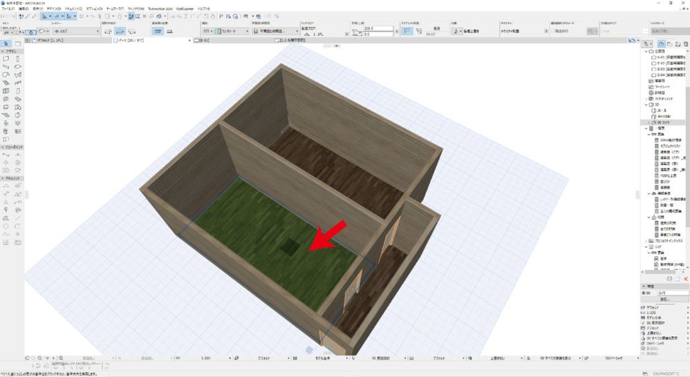

今回紹介する3Dテクスチャの調整は、柱の面には対応していないのですが、スラブや壁等で方向を設定する事で1つの材質でも向きを変える事ができます。

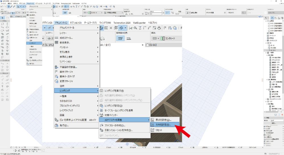

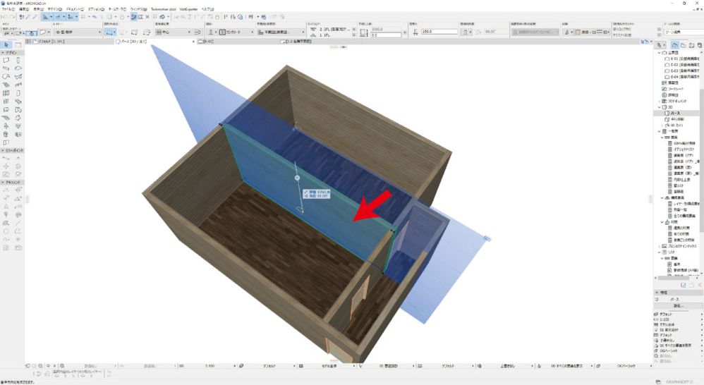

1、ドキュメント→レンダリング→3Dテクスチャを調整→方向を設定 をクリックします。

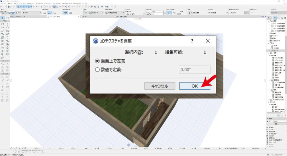

2、今回は画面上で定義を選択してOKをクリックします。
 ※数値で定義でも大丈夫です!
3、オブジェクトのテクスチャ方向を変えたい面をクリックします。

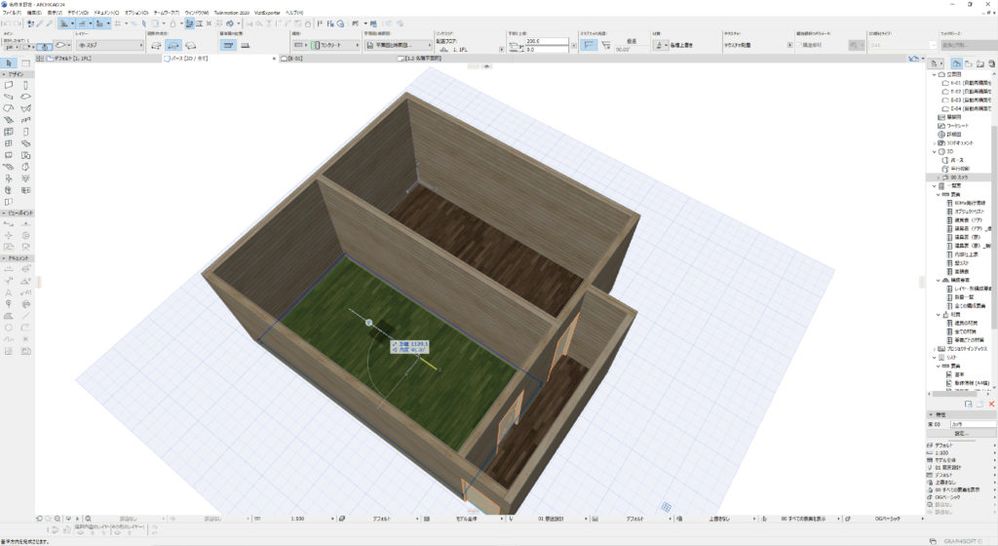

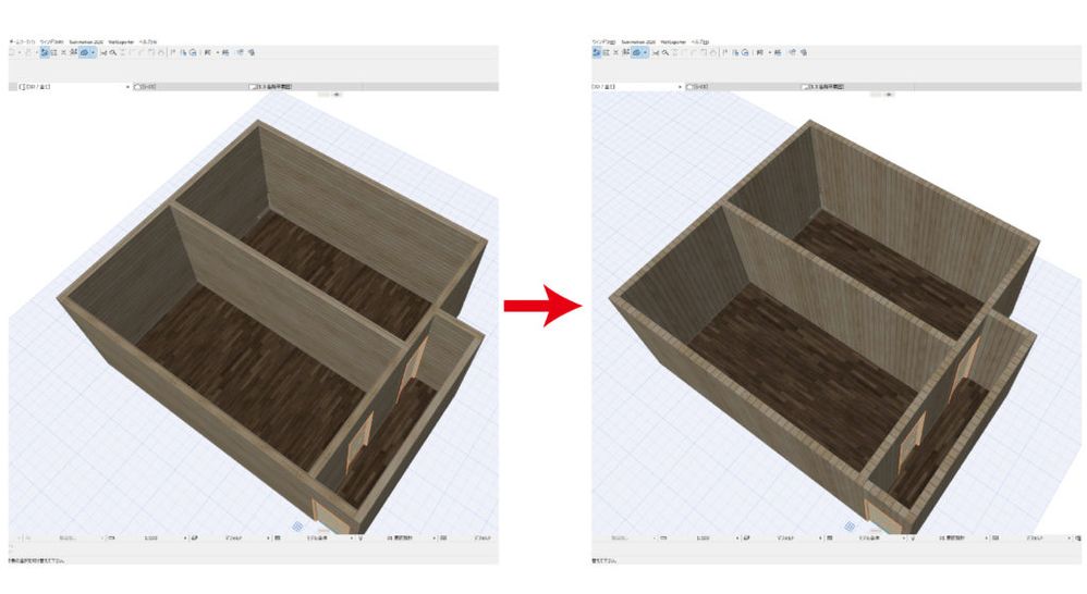

4、方向を決めます。
5、完成です!

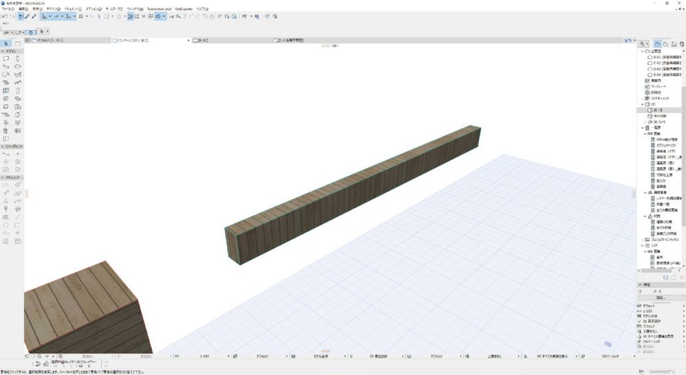

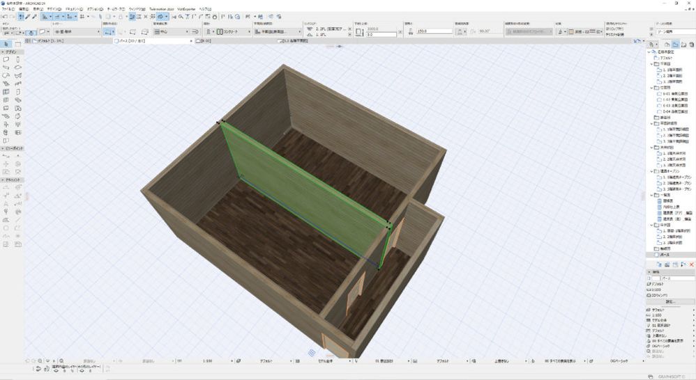

6、次に壁ツールで試してみましょう!
 スラブと同じ手順で壁の面を選択して回転させます。

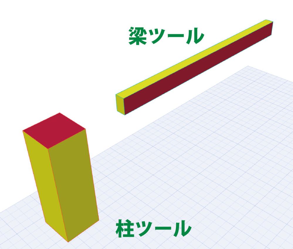

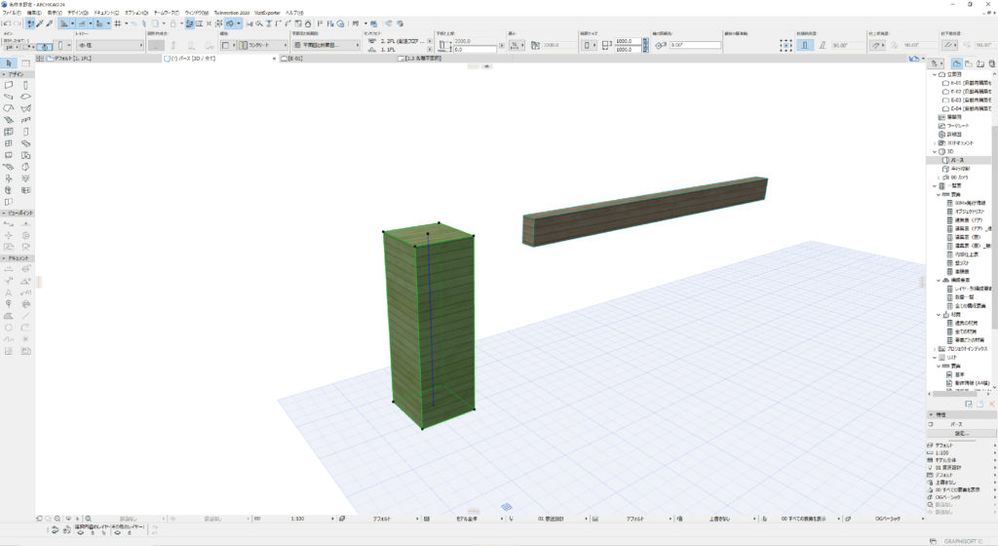

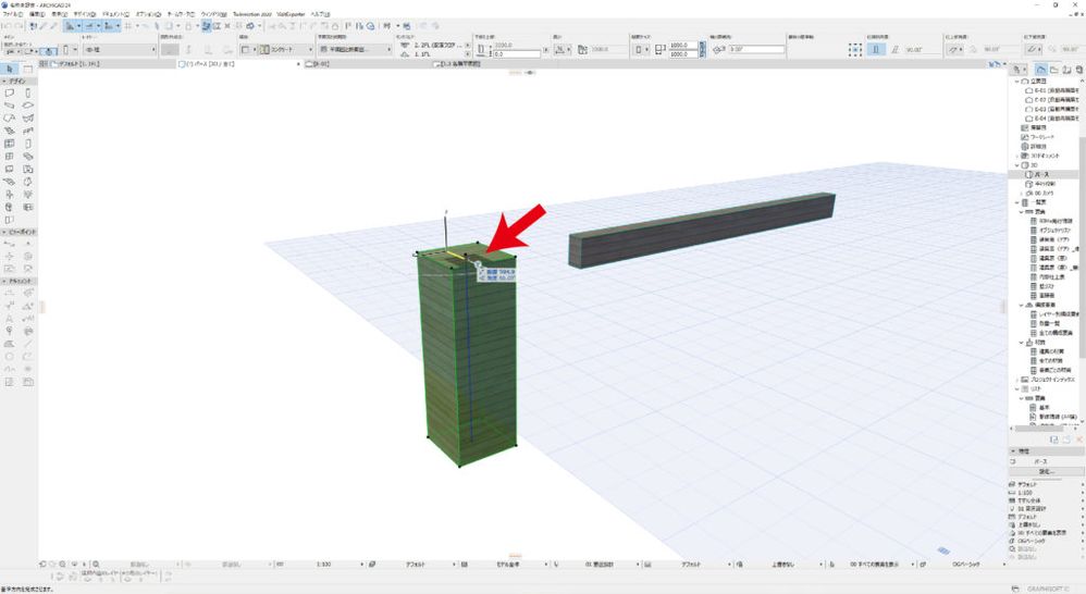

7、続いて、柱と梁ツールでも試してみましょう!

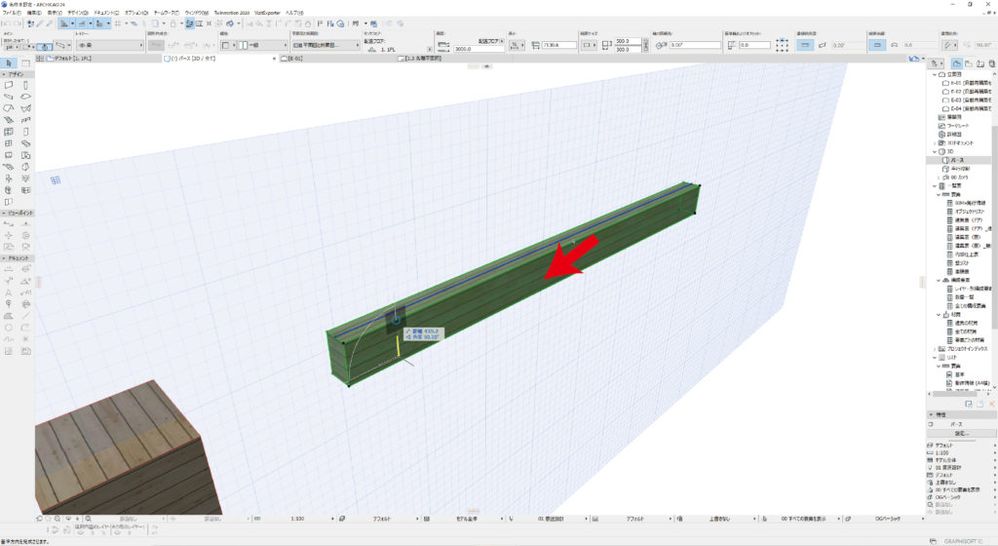

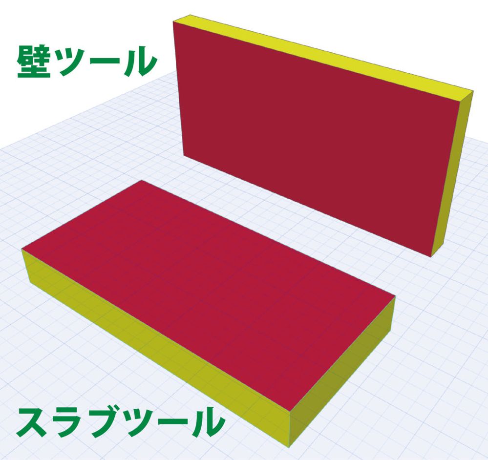

どのツールも、できる面と出来ない面があったかと思います。
次の画像の赤色の面は回転する事ができ、黄色の面は回転させる事ができません。
黄色の面は、赤色の面の設定に引き寄せられるので、コントロールしたい場合は、材質の設定で回転させた材質を使いましょう!
このように、ツールによって使える使えないもあるので、その辺りは、数をこなせば覚えられるかと思います。
