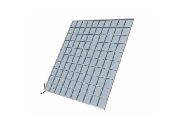

◆CWの設定
1.傾斜角度を60°とします。
2.スキームのグリッドパターンを両グリッドとも1000とします。
3.以上の設定で10m×10mのCWを作成します。

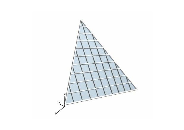

◆カーテンウォールを分割
1.3D画面に切り替え最初に配置したCWを選択し、コンテキストメニュー(右クリック)から「カーテンウォールを分割」をクリック。
2.分割するのに定規となるCWをクリック。
マウスカーソルの形状が変わるので、選択を保持する側を再度クリックする。
CWが分割されたのが確認できる。
3.そのまま選択されたCWを削除する。
4.反対側も同様の操作を行い、定規として使用したCWは削除する。

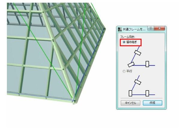

1.切り出したCWを連続回転コピーするとピラミッド状のモデルができる。
2.CWの境界が重なっている部分は2つのCWを選択した状態で、コンテキストメニューから「共通フレームを作成」「留め継ぎ」とすることで、スッキリとした境界フレームを作成することができる。
