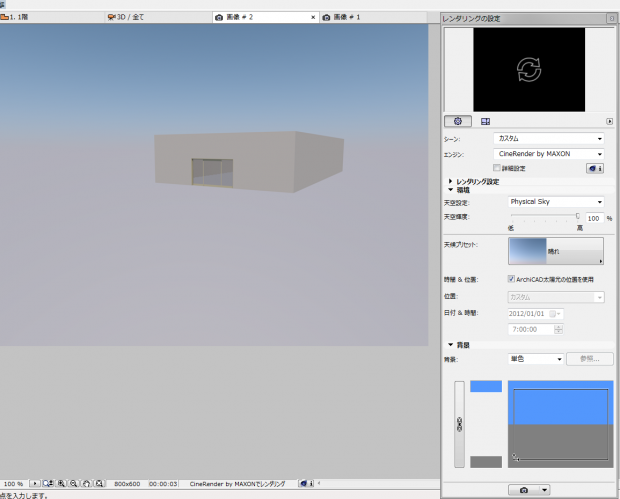

背景を「単色」にしたのにレンダリングに反映されない? どうしてだろう??
背景設定はしています。

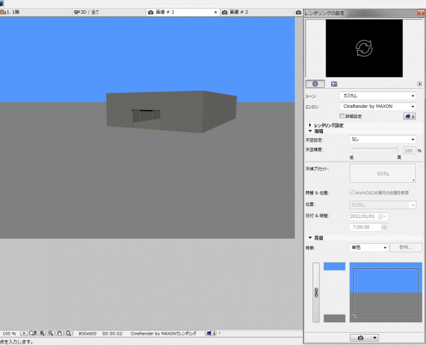

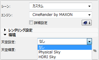

環境の天空設定を「なし」にしてレンダリングすると・・
表現されます。
