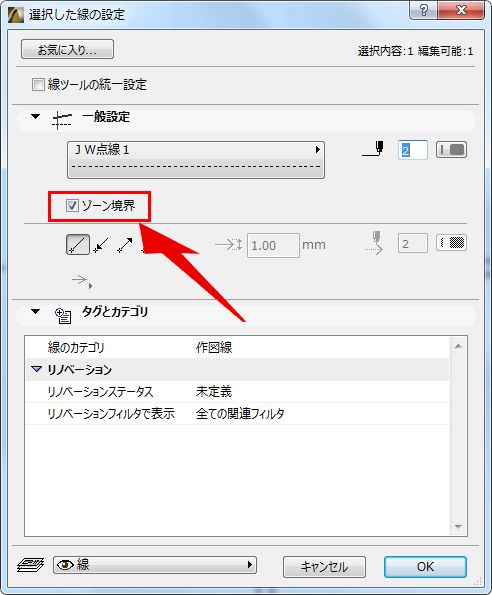

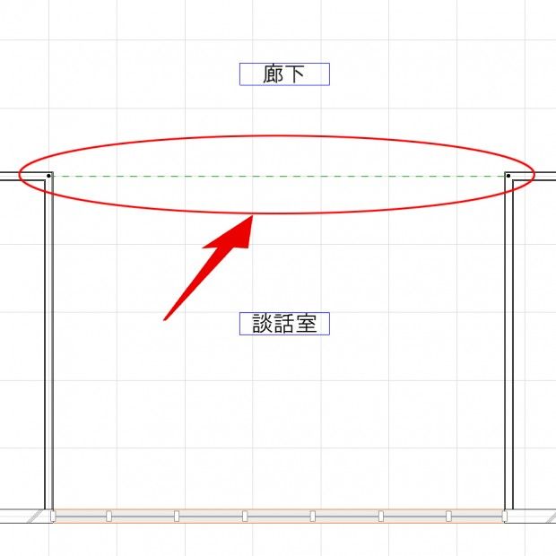

2つの空間が壁で隔てられていない場合は、線ツールをゾーン境界とすることができます。
ゾーンの境界としたいところに線を配置します。線を選択し、設定を開いてください。 ゾーン境界のチェックボックスをオンにしてください。 ※線の端部は、隣接する壁の芯(ゾーン境界)まで達していなければなりません。

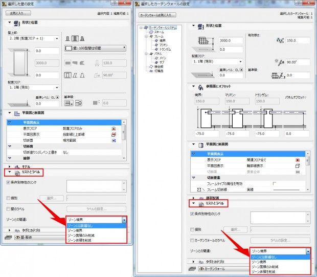

また、壁やカーテンウォール等をゾーン境界から省くこともできます。
各ツールの設定を開き「リストとラベル」→「ゾーンとの関連」にて「ゾーンには影響なし」を選択してください。
