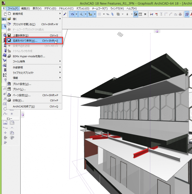

まず、ArchiCADでモデルを作成します。
  IFC形式でモデルを保存します。

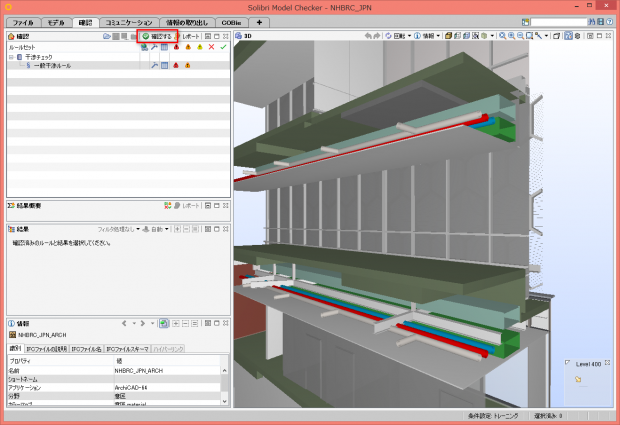

  Solibri Model Checkerで保存したIFCファイルを開き、干渉チェックします。
(参考:Solibri Model Checkerを使って干渉チェックをしてみる
  干渉箇所が発見されました。その箇所をArchiCADで表示させるようにレポートを出しましょう。
コミュニケーションレイアウトに移り、「新規案件」ボタンをクリックします。
そこでコメントを追加し、「OK」をクリックします。
  「レポート」をクリックし、BCFレポートv1.0を選択、「レポートを保存」をクリックします。

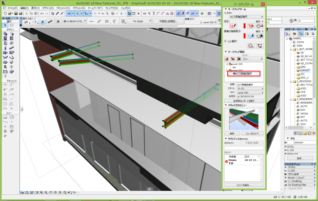

ArchiCADに戻ります。ArchiCADで干渉箇所を修正するため、先ほどチェックした箇所を ArchiCADでも表示させてみましょう。
ドキュメント>マークアップツールをクリックしてマークアップパレットを表示させます。
  マークアップツールパレットの下図のフォルダアイコン「マークアップ項目をインポートとエクスポート」をクリックします。
「ファイルからインポート」の「参照」アイコンから、先ほど保存した.bcfzipファイルを選択します。
マークアップ項目にSolibri Model Checkerで作成したスライドタイトルが表示されますので、
タイトルをダブルクリックすると、スライドに関連する要素が選択状態になります。
この後、各種修正を行ってください。
