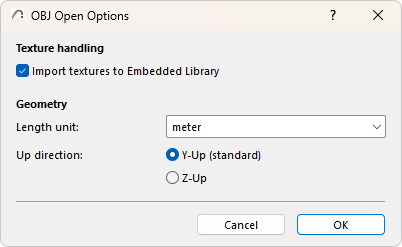

ネイティブOBJインポートのサポート
他の3Dソフトから出力されたOBJファイルを、Archicadに直接インポートできるようになりました。

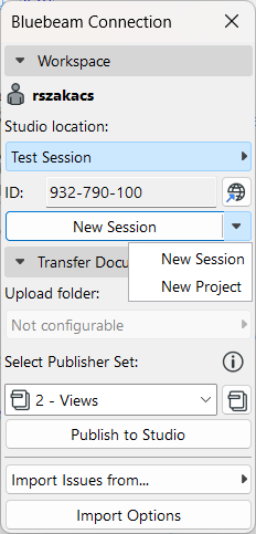

Bluebeam Connection
この新しいアドインは、Archicad本体のパッケージに含まれています。
Bluebeam Connection を使うことで、Archicad ユーザーは Bluebeam Studio のセッションやプロジェクトを作成し、Bluebeam Revu や Cloud を開かずに Archicad の 2D ドキュメントを素早く追加できます。スタジオセッションは誰とでも共有でき、ドキュメントを迅速にレビューしてもらうことが可能です(参加にはBluebeamアカウントが必要です)。さらに、Bluebeam Connection を通じて Bluebeam 上の注釈を取得し、それらを Archicad の課題として変換・管理することが可能です。
