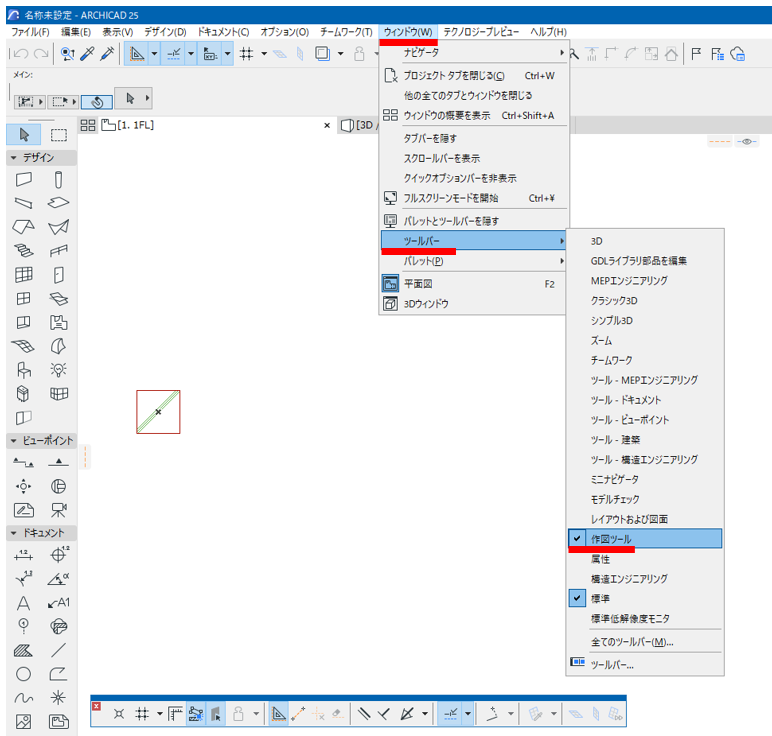

ウィンドウ > ツールバー > 作図ツール から作図ツールのツールバーを表示します。

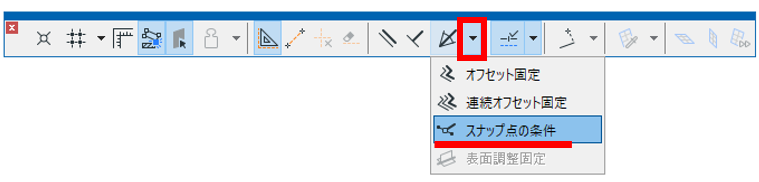

この「スナップ点の条件」の機能を使います。
柱の中間に壁を入力する場合で説明します。
最初に壁ツールを選択して、その後で「作図ツール」の「スナップ点の条件」を使います。
2点をクリックすると、自動で2点間の中点にカーソルが移動してくれます。
