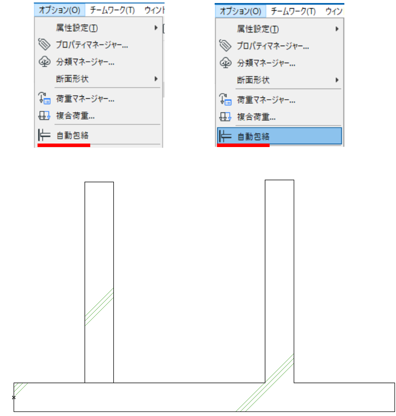

壁の面で入力を止めたいときに自動で包絡してしまって、うまく行かないことがあると思います。
オプション > 自動包絡 にデフォルトだとチェックが入っています。
下図の左側のように「自動包絡をオフ」にすると壁同士が包絡しない状態で入力できます。
新たに入れる場合、または配置された壁を選んで端点を編集(移動)させる時に有効になります。
すでに配置されているものが変更されるわけではありません。
