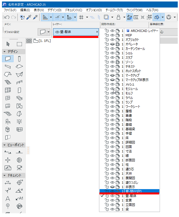

選択した要素を別のレイヤーに変更するときは、情報ボックスの「レイヤー」で変更します。この時、柱とスラブなど複数種類の要素を選択しているときはこのやり方だと選択した要素の種類のいずれか一つのレイヤーが変更されます。

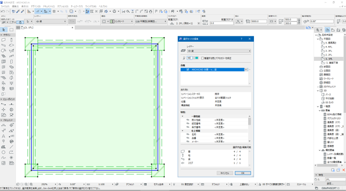

柱とスラブなど複数種類の要素を選択しているときは、選択状態で「Ctrl + Shift + T」を押して、「選択セットの編集」ダイアログを表示させます。
ショートカットでなければ要素を選択して、メニューバーの「編集」から「設定変更」、「選択セットの編集」の順にクリックしてもダイアログを表示することができます。
