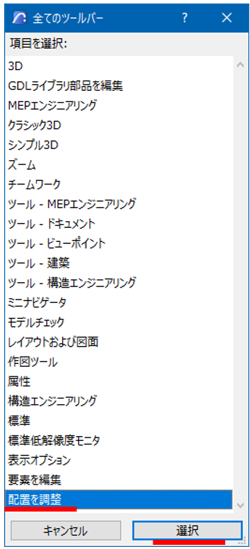

赤塗りの辺りを右クリックして、「全てのツールバー」を選択します。
全てのツールバーの項目が表示されます。
「配置を調整」を選択して、「選択」をクリックします。
このツールバーが表示されます。

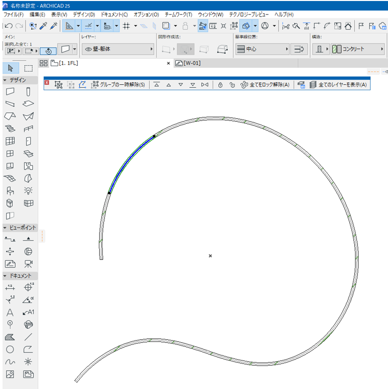

スプラインに合わせて壁を入力します。(入力の一例です。)
壁ツールを選択して、スペースキーを押しながらスプライン上にカーソルを合わせます。
要素ツールを選択して、スペースキーを入れると他の要素をガイドに入力ができるマジックワンドという機能が使えます。
入力した壁が分かれています。
「自動グループ化」をオンにしてから壁を入力してみます。
すると、壁はグループになった状態で入力されます。
壁の入力例としましたが、他の要素でもグループ化しながら入力することができるので便利です。
